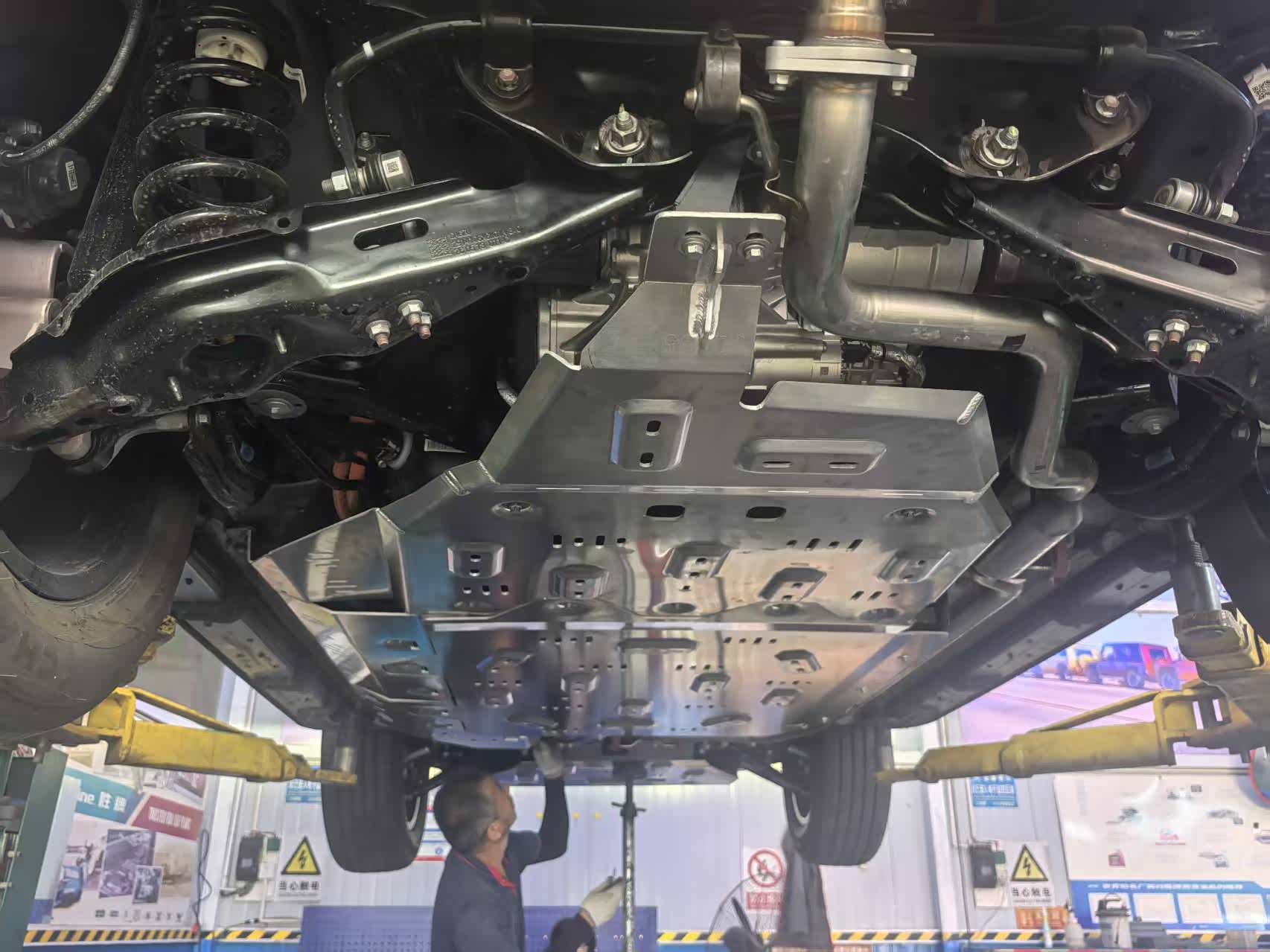

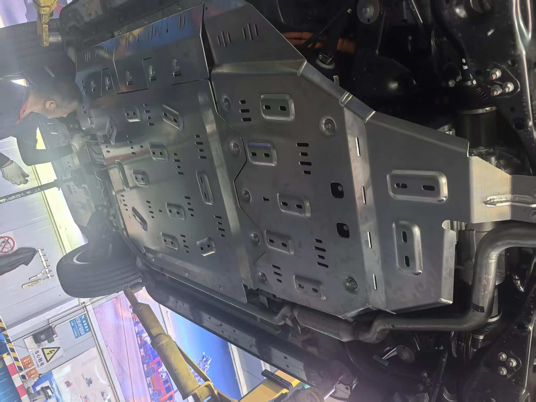

先说说选护板的事儿,我选的是铝镁合金材质,4毫米加厚的,不是那种薄铁片,摸着手感扎实,还带加强筋,不容易变形也不生锈,重量也不算重,不会给车增加太多负担。一套下来有好几块,发动机、电池、油箱、后电机全覆盖,没有死角。
安装过程很简单,全程无损安装,不用打孔,不破坏原车结构,完全不影响售后质保。师傅先把车升起来,我趁机看了眼原车底盘,看着规整,但电池、电机这些关键部位都是裸露的,甚至能看到一些轻微磨损痕迹,当时就庆幸还好来装了。
第一步先把底盘清理干净,擦掉泥沙油污,保证护板贴合;然后按顺序装,先装后电机护板,再装油箱护板,接着是电池包护板,最后装发动机护板,全程对准原车孔位,螺丝对角拧紧,固定得特别牢固。整个过程大概1个多小时,师傅很专业,装完严丝合缝。
