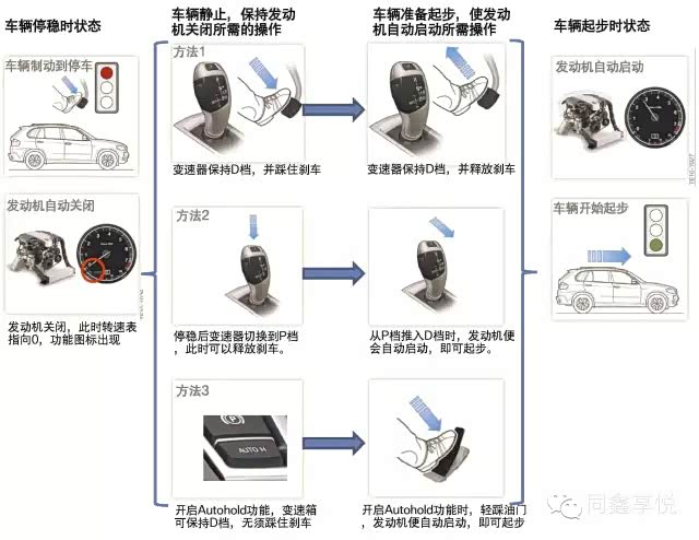

03:MSA下的操作过程当车辆停稳时,车辆制动到停车,发动机自动关闭,此时转速表指向0,功能图标出现。
此时,如果我们想保持发动机关闭,我们可以有三种方法:
方法一: 变速器保持D档,并踩住刹车;
方法二:停稳后变速器切换到P档,此时可以释放刹车;
方法三:开启Autohold功能,变速箱可保持D档,无须踩住刹车。
同样地,如果我们想起步了,使发动机自动启动,我们也有相对应的三种方法:
方法一: 变速器保持D档,并释放刹车;
方法二:从P档推入D档,发动机便会自动启动,即可起步;
方法三:开启Autohold功能时,轻踩油门,发动机便自动启动,即可起步。

MSA操作过程
