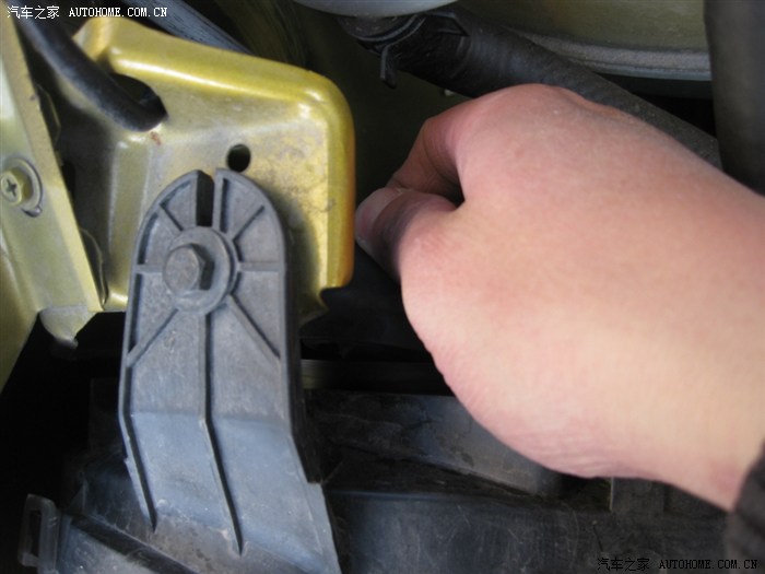

拔掉插头,拽掉皮封
取开钢丝卡
拿去原车灯泡

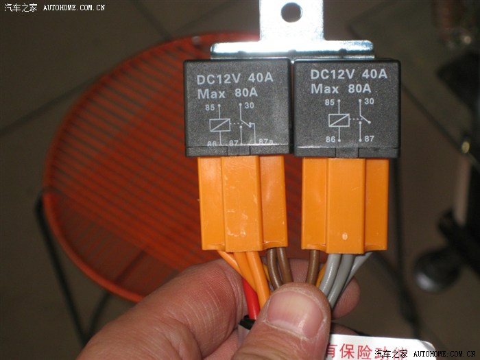

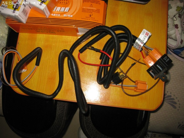

装入100W灯泡插入增光器插头
想问一下,这个原车灯插座咋处理?就这么样不用管它了???
搭铁的接在这里行不行???
开始左大灯,据说这个不好搞
事实证明,前辈的话都是事实,那叫一个难搞啊,过程我就不说了

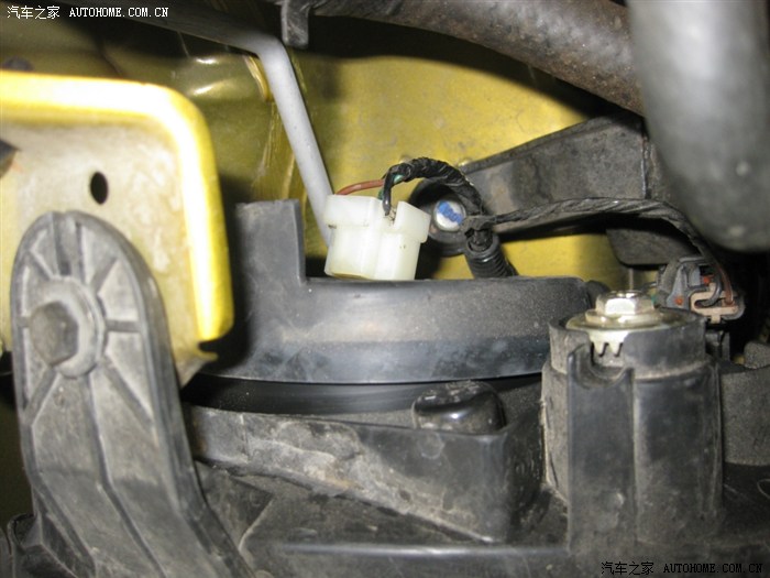

这里讲一下,谁知道喇叭在这个什么位置,当时在车里取了个东西,顺手把车门带上了,然后趴在这儿继续搞,忘记了,关门后会响的,妈呀,突然来了两声,吓得我跳了起来

最后一步,接电瓶正极
结果悲剧鸟,工具不对,没想到,这个东东这么紧,钳子根本拿他没招,没办法只有去找工具料

线路从电瓶直接取电,原车线路只起控制作用
