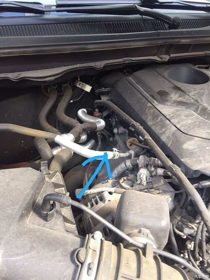

发表于 2017-7-19 23:42:49
menghaoning 2017/07/19 23:29:49 发表在 37楼
这位兄弟,你图片上蓝色箭头指出的那根管是副水箱的蒸发管,这个管的作用是行车时把副水箱里的蒸汽排走使得副水箱里的压力均衡,说白了就是泄压。一般国产车的管是裸露在发动机舱里面的这样久而久之部分冷却水就随蒸汽排走使得循环水量减少。撼路者这个设计是把多余的水蒸气排回发动机里继续进行水循环,这种设计避免循环水的减少。好心你学下汽车机械知识再来发表意见。还有那条车底的空调管,你说"排水口在车厢正前部向内凹起窝内前面发动机面变速箱体而且距离这里根本就没有正向气流风全给发动机变速箱挡住"这是不正确的,当你行车速度达到一定时车底盘就会产生直流风这个凹进去的地方会学术上称为“风窝地带”这里年的确不会有直流风而是产...
我在平面上怎么把箭头画到发动机后面?我指的是排水口的方向不是那条管子OK?我真没学过空气动力学,凭实践经验我也略知涡流的样子,你有知识来教教我涡流气体怎么把空调排水吹到车内的?而且还是在副驾驶位置。我学习学习
