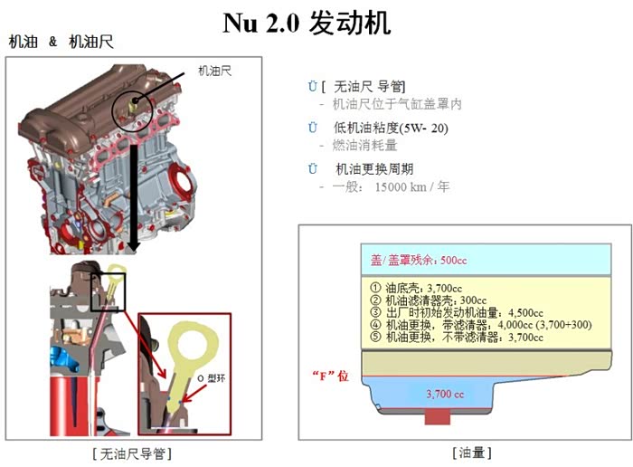

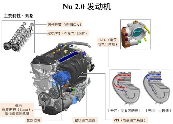

起亚Nu-G4NA发动机
起亚Nu-G4NA发动机

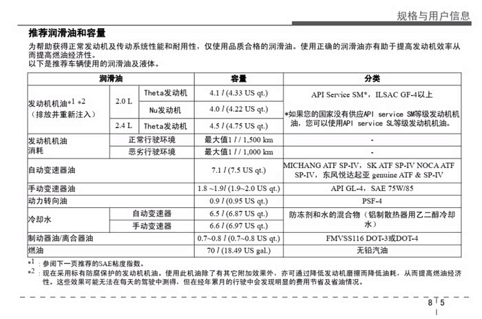

起亚新款智跑手册中的规格:2.0排量发动机(Nu-G4NA 2.0)为SAE 5W-20/最新API(最新ILSAC)
老款起亚智跑手册中的规格:2.0排量发动机(Nu-G4NA 2.0)为 SAE 5W-20 (API SM、ILSAC GF-4)
