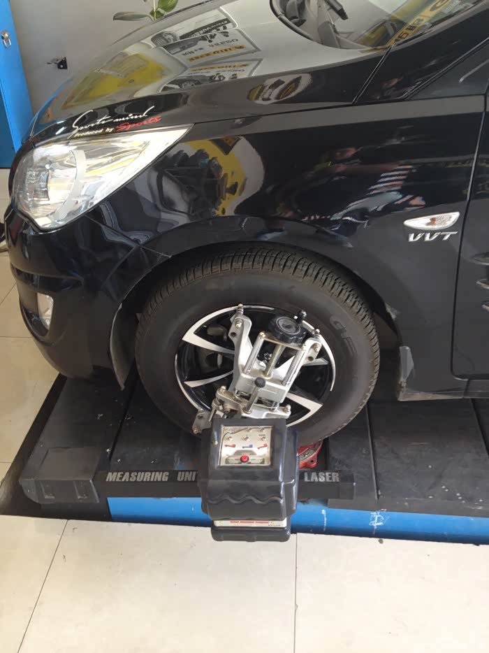

 我是第一批瑞纳车主,车的生产日期是2010年12月,优点是省油,故障率不高,发动机变速箱没的话说,保养便宜,缺点也有,讲下小毛病,头两年没有任何毛病,就换过一次阅读灯,4门异响,换过一次限位器,2月后继续响,现在靠打肥皂跟黄油维持,6年电瓶换了2个,最近是上个月换的,估计是因为行车记录仪费电,原厂胎3万5000公里连轮毂一起换了,原因是高速公路爆胎,差点要命,景湖的胎,一个字,差!大家感觉车抖动的时候一定要停车检查,后来被人追尾过一次,安全气囊没弹,现在8万公里了,前几天打不着火了,起动机坏了,估计是碳刷磨没了,换了个400块钱,后桥异响,换了胶套,故障解决了,上高速100码车车抖动,换了球头,解决了,现在是130码抖,目前方向盘往左偏,但车不偏,做了4轮定位 好了,开空调车青蛙共振抖动,不开空调安静如初。油耗现在也不高,我在武汉开,200块钱跑430公里,开车去过庐山,九宫山,汤池,西安,黄石,麻城,淘宝买过各种内饰,各种折腾,现在有小孩了,准备换SUV,纪念下我的瑞纳。
