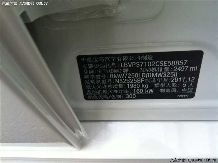

补个图 E90 325 最大净功率160KW。。希望各位新3不要有功率上的优越感。。现在的净功率=以前的额定功率 换个名字罢了。。。
