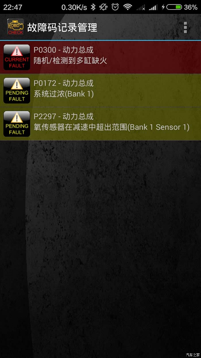

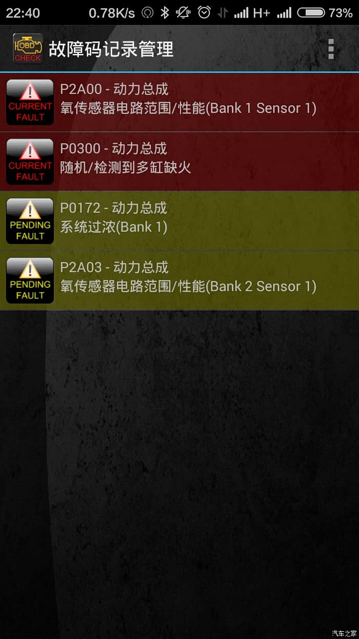

在河北加了93#汽油后,开了几十公里后发动机故障灯亮,4s店查询故障码是两个前氧传感器故障和随机多缸缺火。4s店建议先加95#汽油跑一箱看看,如不行需要更换两个前氧,车表现怠速不稳间歇性抖动,加速不顺畅,转速高了之后发动机故障灯闪烁。
下图一是去4s店前自己检测的故障码和4s一样
图二是4s消除故障码后,开了20km又亮灯得故障码
