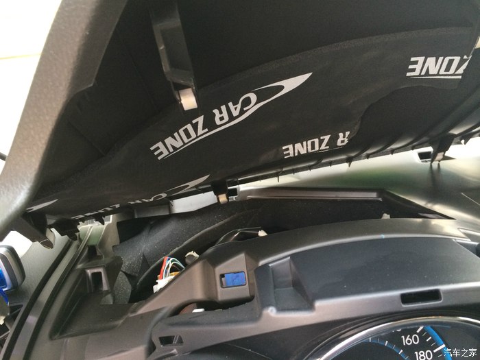

解决中控异响的办法&新款扶手箱
为什么这台车有中控异响呢?原因只有这个仪表台保险丝组存在一个盖板的缝隙差的问题,虽然插头做了橡胶处理但是其他边角地方如果做工不好或者有冷缩热涨都会存在一点点不贴合,这可能是个设计问题,
解决方法只有在盖板上做隔音材料再边上贴3m胶。

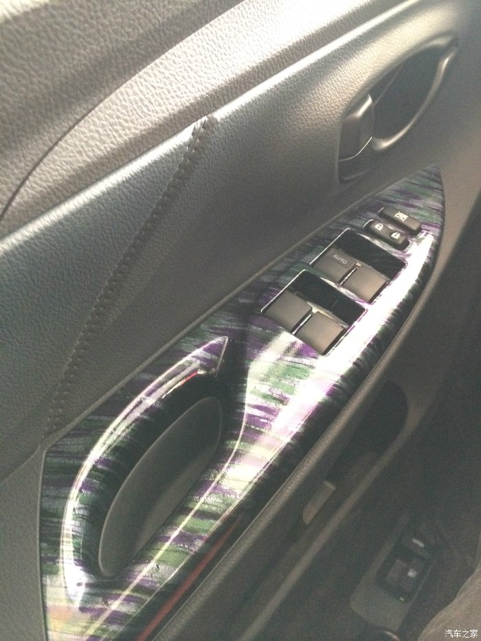

这种花纹不错

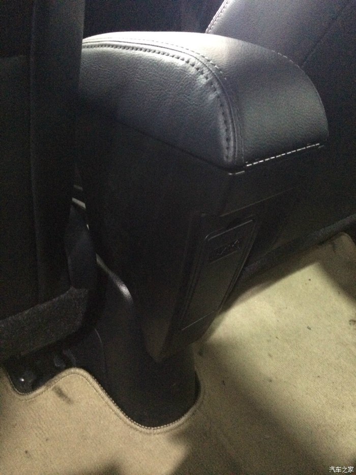

这是去广丰新雅力士看的原装扶手箱 这种其实不错 里面挺深的 有两层 其实也在原有的基础上增加的,
后排带一个折叠杯架,视觉上吻合度比其他某宝款扶手箱好,剩下就看有没有高人能在广丰搞到这种扶手箱出来了。

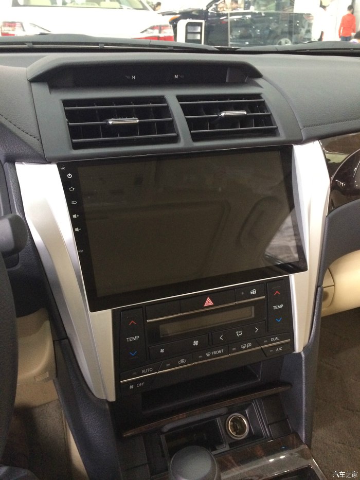

还有路过看了一下新凯美瑞的安卓导航。玻璃的不错

扶手箱多少钱?
等论坛出高人吧,我只是路过广丰4S店看到

我的也是仪表台上方异响,你的那个盖板是怎么拿下来的呢??我找不到螺丝啊。
不懂叫4s店拿下来然后你在旁边学

扶手那不错,贴的膜?
应该不是应该是水漆印的

lz不厚道 哈哈 我也异响 我也拆了 你应该方便广大v友 把面板拆下来在外面拍照 那些地方需要晒3m 隔音棉之类的 我也想搞
经过多方尝试,并不是那个位置,而是前挡风玻璃除霜出风口出风处边角贴3M胶

我也是感觉是敲击的声音 本来就有异响现在多个敲击的声音 连续 我也拆开了保险盖子 但是开在路上 还是有 就不晓得是那里的声音了
就是冷窗出风口位置那里异响
