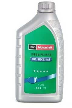

1、变速箱油我用的原厂。安索的有点贵,ZF的网上评价很不一致,很多人说这个油不太适合福特的6at,福特原厂的价格最低,京东自营80左右1L,淘宝基本50左右,不知道4S卖多少。考虑到不管用什么方式换油,新油都会和旧油混合,所以还是选原厂的,跟原来的油完全一样,不会有风险。
原厂变速箱油,红色,有淡淡的一点味道。

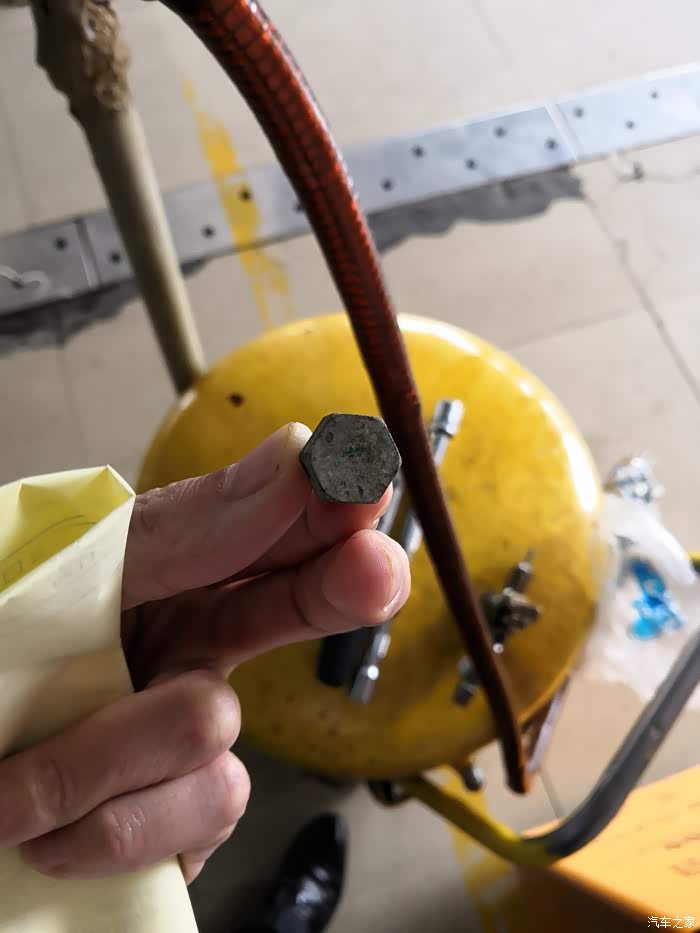

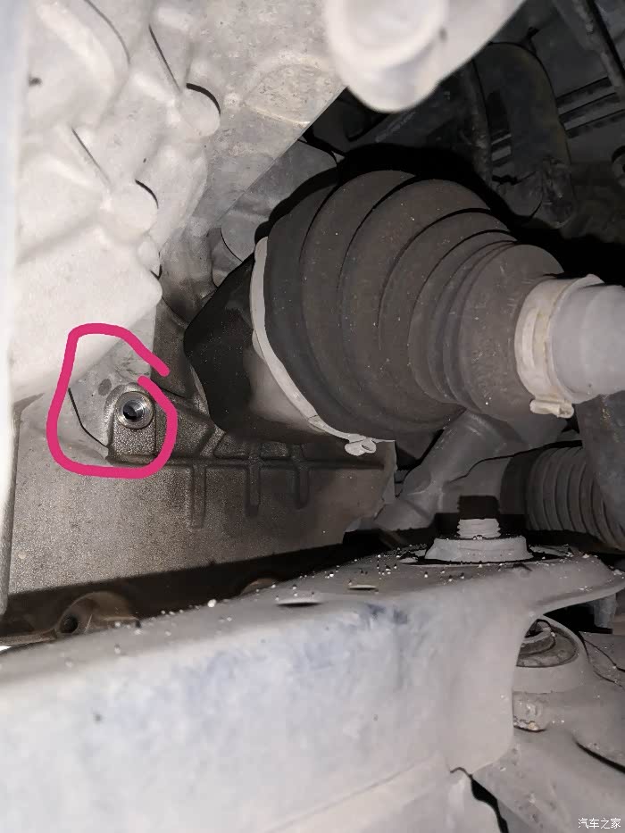

前段时间用循环机换完变速箱油后,店家没有给检查油位,心里总觉得放心不下,今天专程去4s检查一下,结果拧开油位螺丝一滴油都没有流出来,往里加了差不多0.7L才有油出来。因为循环机是等量交换,就算有误差也不至于这么多。记得之前看一个兄弟的帖子,也是说觉得之前原车初装的变速箱油好像偏少,结合我今天的情况,有可能是真的了。
不过比较令人欣慰的是流出来的变速箱油非常干净,说明上次循环的比较彻底。从4s出来感觉变速箱似乎更平顺了,不知道是不是心理作用。

我是14年3月的车,变速箱油位螺丝位于左侧半轴前方,外六角螺栓。后期的变速箱有些变化,螺丝位于左侧半轴后方,是内六角的。
