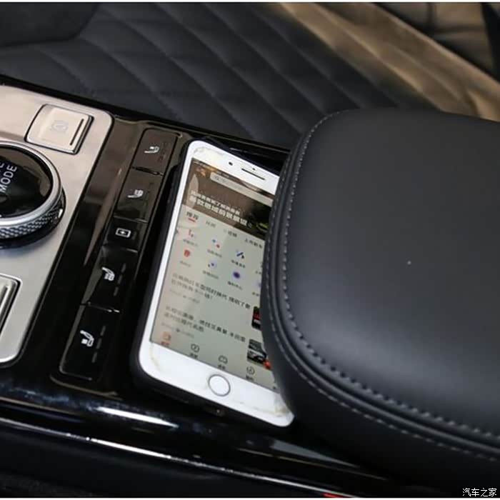

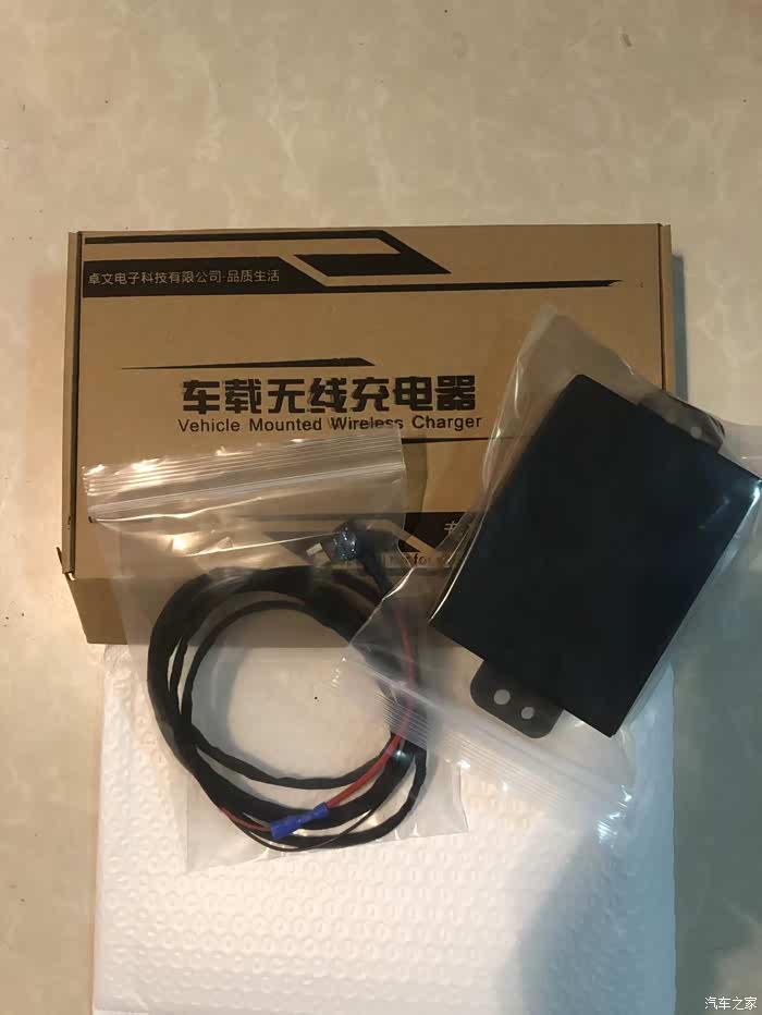

号称20w大功率无线充电模块X宝购入 实测充电是很快

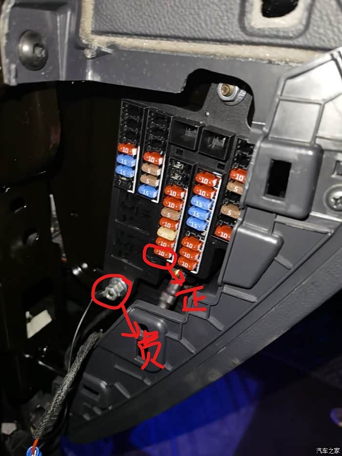

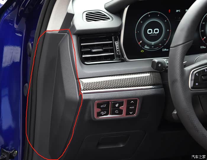

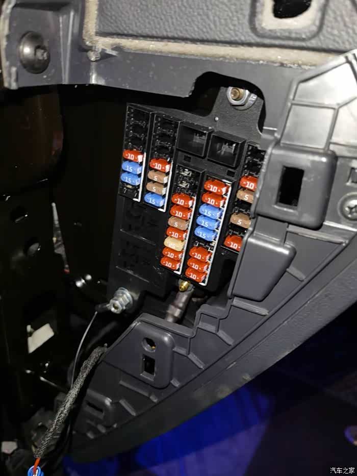

保险丝盒在这里 这个盖板打开 直接撬开
图片已删除
负极随便找个螺丝固定OK

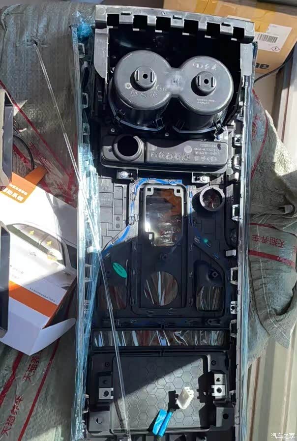

面板不需要拆开 先把杯架两个螺丝拧开 后面撬开 手能伸进去 固定螺丝即可
安徽好复原 完美
