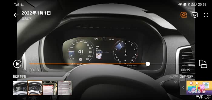

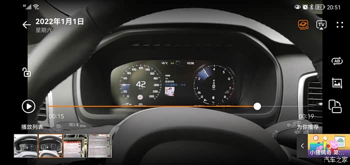

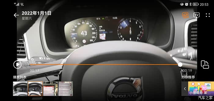

我21款B6xc90提车二十多天,开不到三百公里,大前天一直低时速高发动机转速,50多时速时发动机一直维持在3000多转(走高速120也才1500多转),转换成手动挡才知道原来是一直在用三档,没办法升到四挡之后的档位。去4S还检查不出什么原因,最后只能变速箱路试重置学习,但重置后却多出了两个小问题,R档N档D档之间切换时会车身会抖动一两下、特别是挂R档或挂D档时更明显,而且现在换挡转速会比之前多出两三百转。发视频没办法通过论坛审核,只能发视频截图了

4S店查不出故障原因只能用变速箱路试重置,俗话说的变速箱硬重置,而这个重置条件非常苛刻,比如变速箱温度要在多少度之间;1000转、1800转、2400转的时候要长时间地怎么做等等六七条件。路试的时候,路况复杂,他们不可能长期保持1000转、1800转、2400转等要求的,所以重置完陆续出现许多小毛病:R档N档D档之间切换时会车身会抖动一两下、特别是挂R档或挂D档时更明显;现在换挡转速会比之前多出两三百转;刹车后半段车有时会往前窜一下。1月1日到4S店维修至今,4S店都没给我一个合理的解决方案,甚至直接还未查出变速箱不能自动升档故障的原因。
