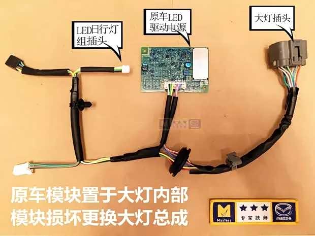

这个是低配原厂线路,再往下看

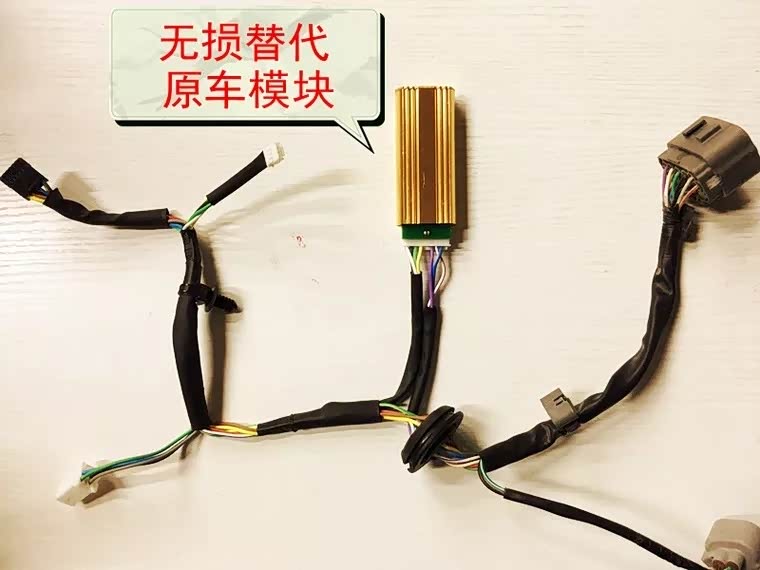

这个是替换模块以后的线路,怎么样,是不是无损对插

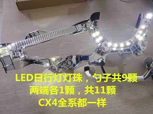

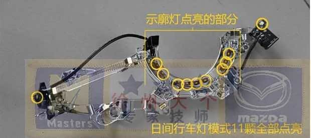

这几张是他们家的分析图,详细的分析了灯的原理和灯珠点亮的效果,很专业严谨的。
