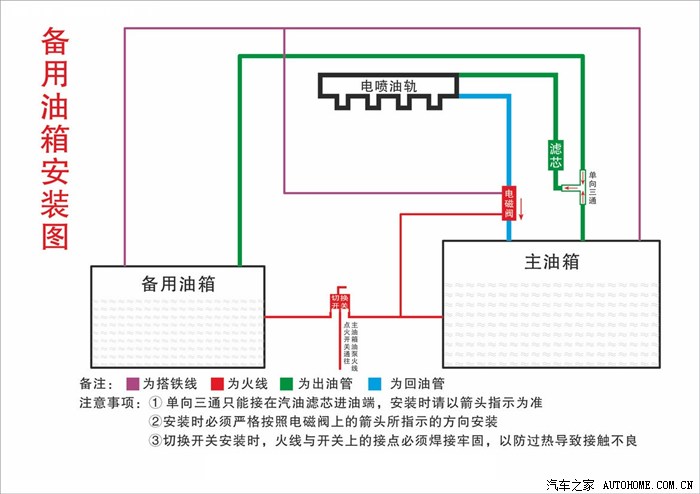

首先要搞清楚什么是双燃料系统

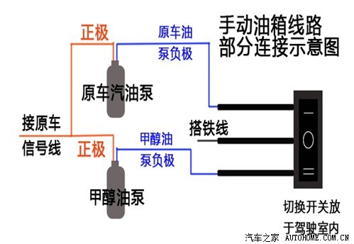

一个是油路,一个是电路
油路如下图:
电路如下图:
安装完成后可以通过控制开关来控制汽车是使用甲醇还是汽油,这样就避免了在原车油箱中添加甲醇导致原车的汽油泵、汽油滤芯等部件的坏损。
特别要注意的是双燃料系统是不改变原车油路的,只是增加了一套供油系统,通过开关来转换燃料的供给方式,改动方便不不坏原车任何配件及线路。

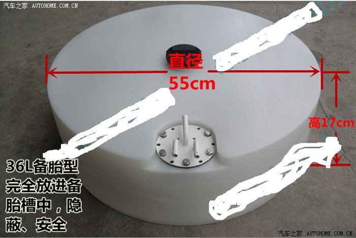

甲醇副油箱   36L的备胎油箱,安装方便不在地方。知识备胎没有地方放了,所以我就把备胎给放家里了。下面的图片是借用的,所以把文本部分给画了,以免说我是打广告。
