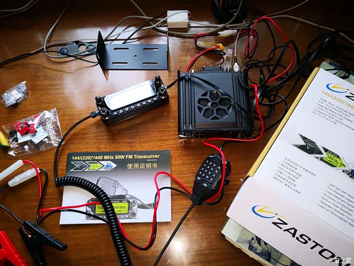

据介绍即时通D9000的特点包括有两套独立的接收和放大,那应该是双守时可同时接收。也是可主机和面板分离,方便安装,四个网络插口任意插接。巧的是面板里面也有两个小喇叭,加上主机里的喇叭,就不用另外配装喇叭了,还可以发射FM给车上的收音机,更多几个喇叭了。比较感兴趣的是中继功能,异频段可以中继,同频段也可以中继,确实有两个天线插口,也许大车队需要移动中继的机会不多,玩玩试试吧,其实咱们的电台主要就是业余玩具,呵呵。往下能看到安装的双手咪。
比较快到货了,包装不难看,送了一些小工具和附件
没摆拍全家福,急不可耐连线上手玩

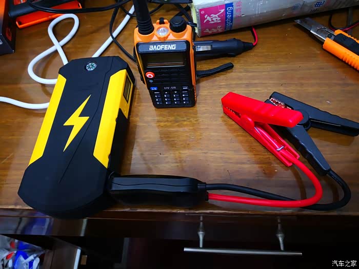

没有12伏电源,用车车的启动救援电池凑合

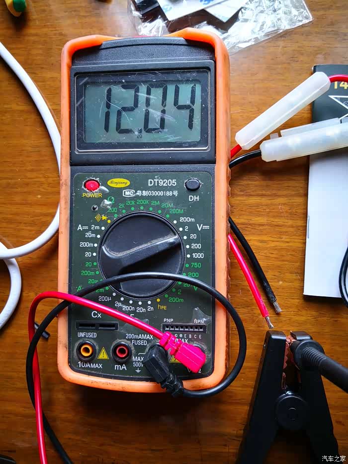

空载12伏,忘了测发射时电压会降多少。因为后来装车实测发射功率比用应急电源大一些。

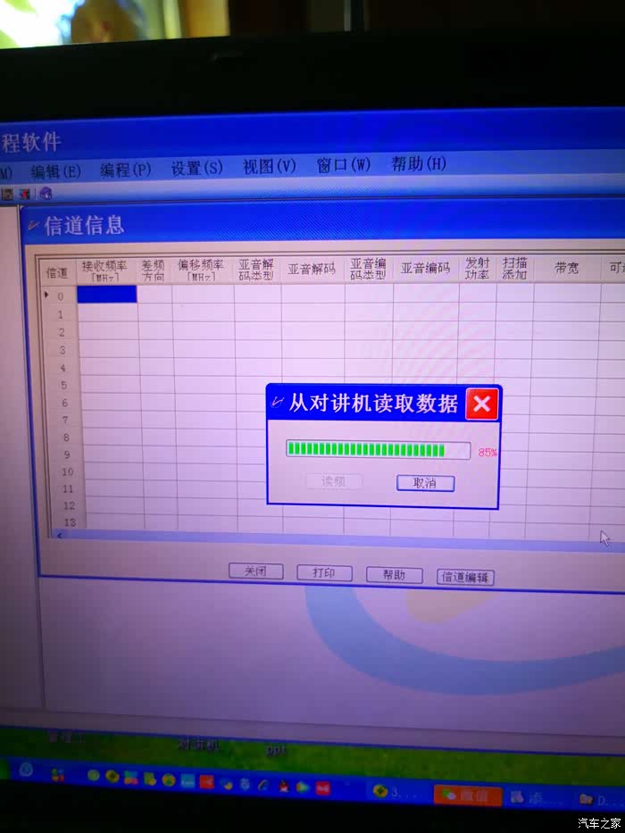

即时通的售后服务可以点赞一个,两次重新发来了正确的写频软件,我订有写频线

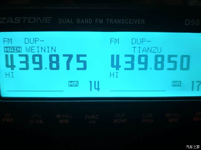

录入一些省内中继频率参数,信道名称显示只能6个字母和数字,不支持中文。其实屏幕有空位,如果多到十几个字符就好了。长江长江,我是黄河,……。你看长江这个信道名称需要多少个字符空间。

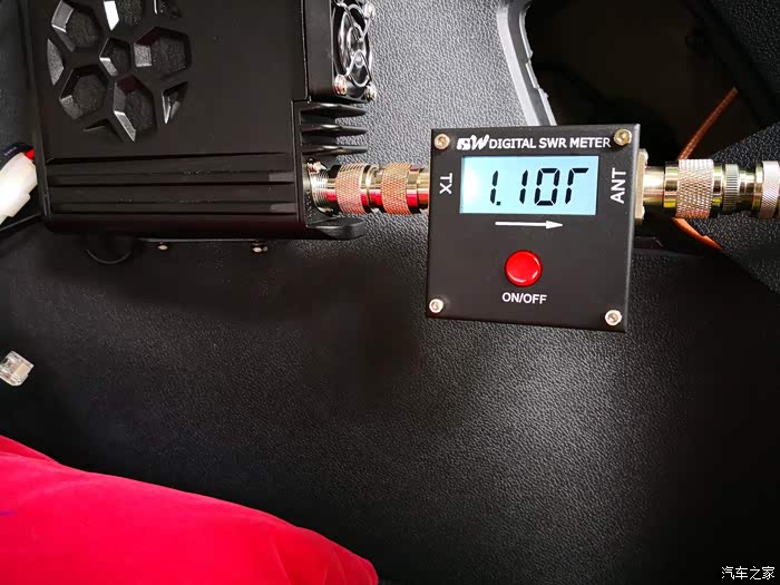

接上室外天馈,驻波比1.45。特氟龙50-1.5的馈线,5米长,天线是名古屋NL770R,不知是不是山寨货,以前安装的,换接头手台可用。

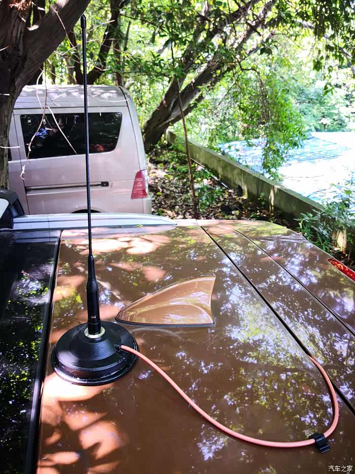

12cm的磁吸盘,选用天线是猪尾巴NL-R2,太长的有些地方过不去。天线太软了,风吹可能会摇晃,不知影不影响通联。
底座胶套边缘涂上防水胶密封。

大红点测驻波比和发射功率
冷机时V段功率超大,温度上来后和标定值差不多。
找了几根天线测试,发现不同的天线发射功率和驻波比都不一样,相差不小
770R的V段和U段驻波比差不多,但通过的发射功率不是最高
小钢炮,隐蔽性好,但是V段驻波比太高了
一根硬的一根软的天线,40几厘米 ,软的猪尾巴好一些,硬的可能坏了。最后装车用软的,名古屋NL-R2,特便宜,多半是山寨货。
硬的那根40cm天线驻波比太高

个人认为夹边比较好看, 本来你的车是两厢(尾箱与驾驶室内相通)馈线走好后 直接上夹边和天线 吸盘在车顶 第一时间长会影响车漆,行驶过程又怕吸不稳,再加上在车顶行走涵洞或者矮的地方会撞到天线
吸盘在车顶中央的好处:1, 可以利用车顶铁皮作为地网,改善天线收发条件。2,相对尾门夹边,位置多少要高一点,信号强一点(具体多少不知道??)。3, 车顶上一般熊孩子够不着,停车安全。缺点:1, 限高,所以只能折衷用短一点的天线和软天线。2 ,车漆磨损,磁盘底部附加有一层橡胶套,问题不大。3,不稳,选的12公分大磁铁吸盘,吸合后手搬动都有点费劲,即使高速上顶风也吹不动的。所以还是选车顶吸盘方案。
