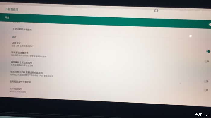

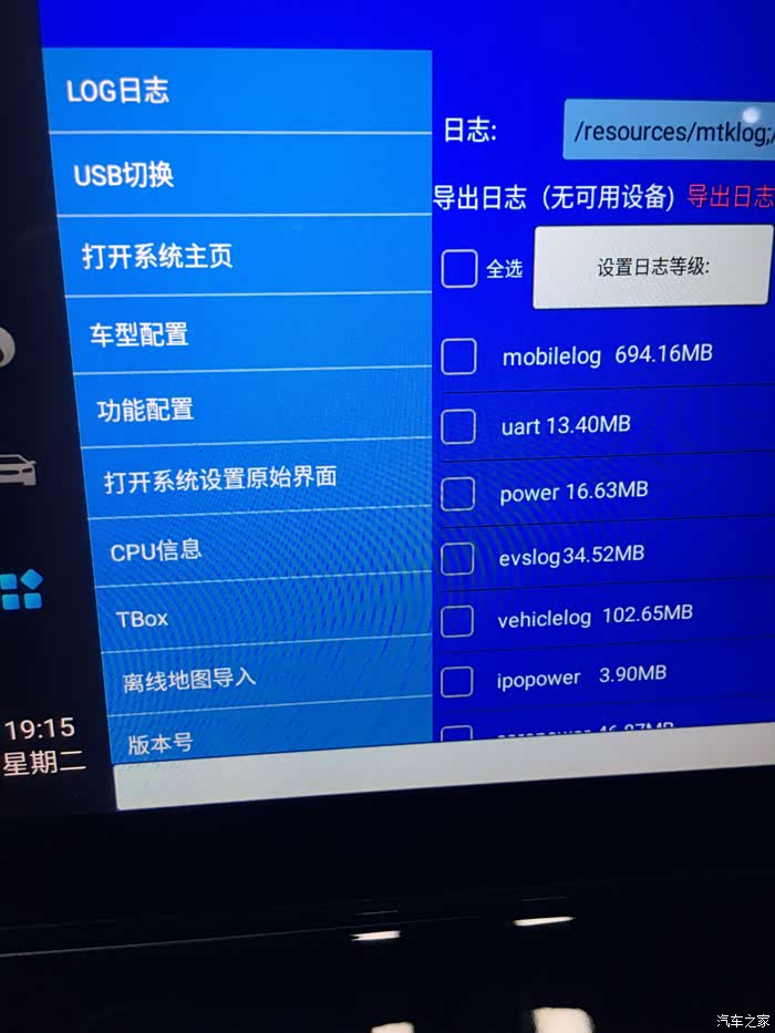

   二,在车机拨号界面输入*#*#888拨号,输入369875,进入工程模式,在原始系统设置,关于本机,狂点“版本号”,提示“开发者模式已打开”,返回上级菜单,进入“开发者模式”,打开USB调试,这个和安卓手机的差不多

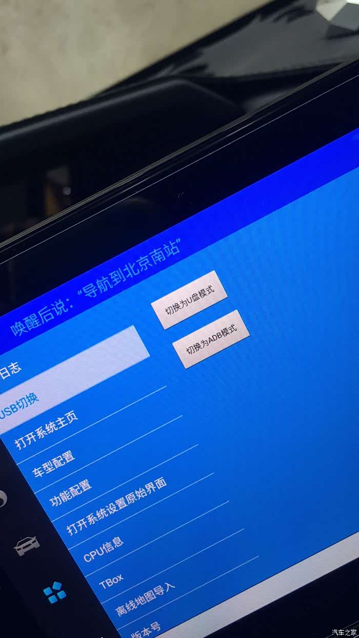

 三,用双公头数据线连接电脑和车机,在工程模式界面,第一项的USB切换,点击“切换为ADB模式”,电脑有连接成功的声音

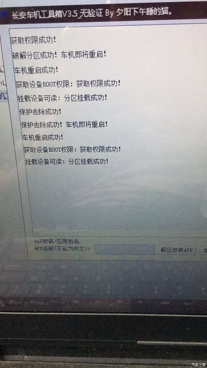

 四,打开车机工具箱软件,点击“刷新设备”,在“可用设备”下拉,就会看到设备型号,点击选择

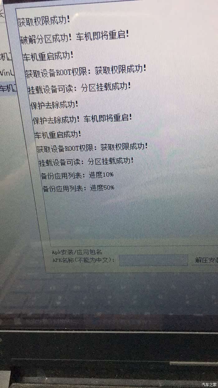

五,分别点击“破解分区”,“去除保护”,“获取权限”,在都提示成功之后就说明车机破解成功,可以对车机的软件进行卸载和安装了。

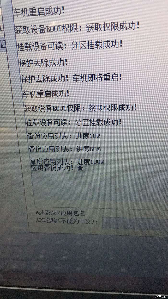

六,备份车机,建议进行备份,以防万一。
七,点击“卸载原车高德”,会自动进行备份和卸载的工作,为以后还原用到。
