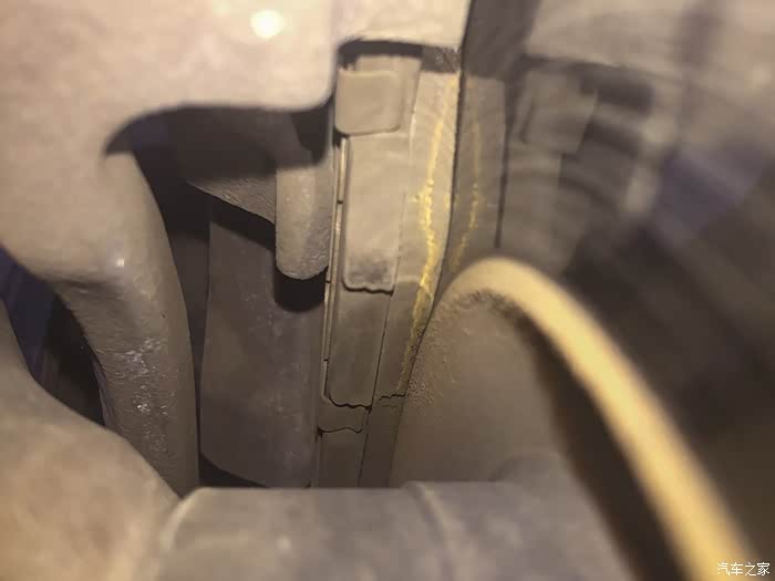

xjtang 2018/09/14 18:19:21 发表在 42楼
楼主都换第三付刹车片了,前二付刹车片跑了多少公里换的?我的原厂刹车片跑了6.2万公里了,也买来了上楼图中所示的原厂刹车片,但是感觉还没必要更换。上图是我的车现在刹车片磨损情况的照片。
你这貌似没对吧? 我是在4s买的呀!
1.前二付刹车片是大概4w多和9万换的,我用车油门比较狠所以刹车磨得快点,而且一般其中一片低于3mm我就准备要换了。
2. 你这样看是有问题的,不能看外侧!一般刹车片都是内侧磨损快点,要上架最好是拆下车轮看才靠谱!

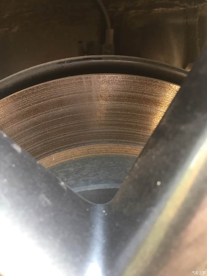

昔日情怀HU 2018/10/18 18:05:59 发表在 57楼
我这是原车刹车片、一万两千公里、这算不算凹槽
这是痕迹,不算槽。有槽的用手***很明显的凹凸感,像盲文一样。
