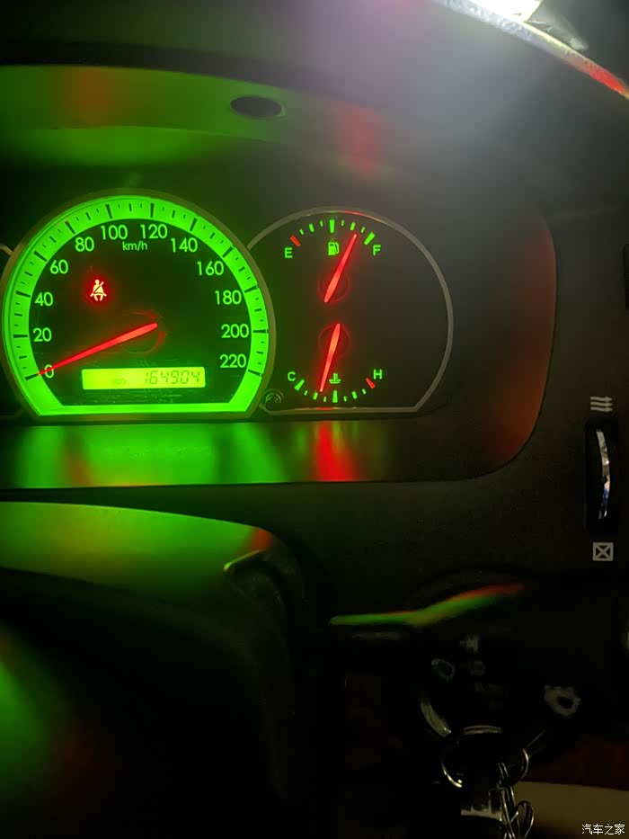

怀疑我这车节温器有问题需要更换了。以前是不管怎么开雷打不动,中间偏左一小格。
环境温度13度左右。现在是有时候高速偏左两小格,温度78到80度。
堵车恢复偏左一小格,温度上到83到90度。
景程的水温表貌似是非线性的,从80到104度都是中间偏左一格,具体只有设计工程师才知道了

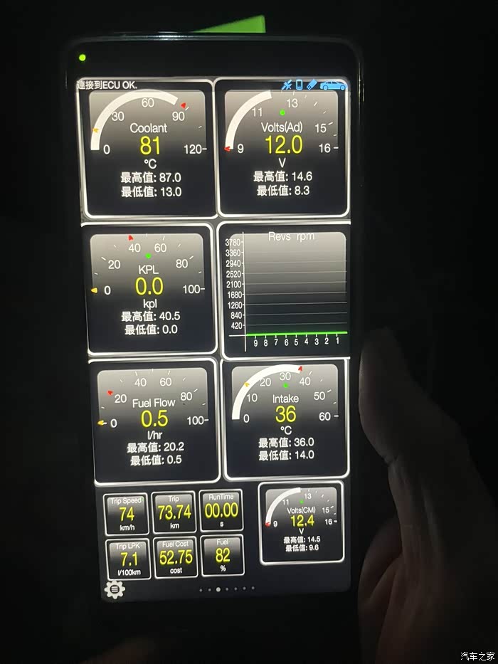

跑起来,水温80度附近,环境温度15度
水温低于偏左一格了
水温起不来,正常应该85到95度,我这才80度。正常开没问题,没有故障码,车内空调加热也足够。但是节温器在告诉你它要准备坏了,这才是合理的生命周期管理设计。

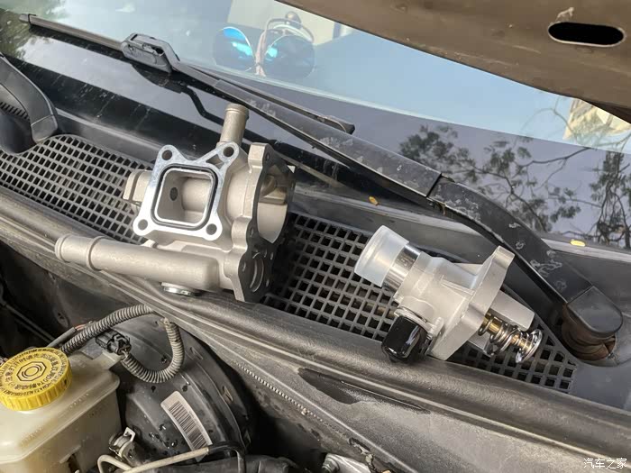

查找节温器配件发现有便宜的令人发指的改进型铝合金壳体,比原厂塑料的还便宜,换!
查找别人更换的帖子,发现有的人节温器到节气门水管接头破损,又有便宜的发指的永远不会破漏的改进型耐高温硅胶水管,换!!
拆下来,外壳和水管都没事,买都买了,换!!!
这叫preventive maintenance。水道用好的防冻液很干净,水温传感器污垢刮一刮,尽量保证不坏在路上。

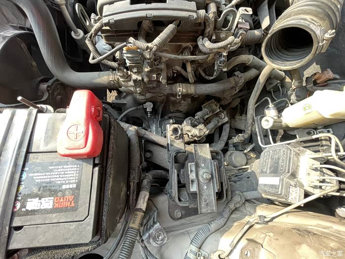

拆掉进气组件
拍照记录下管线位置
准备换上去的铝合金部件

节温器是电控的,里面有发热丝,测量触点电阻15到16欧姆。发动机ecu认为太热了,就给节温器电热丝通电,打开节温器,降温。太冷了,就关上。不冷不热,就半开半关。
所以,网上那种所谓的低温改良型节温器,没有意义。除非换节温器的同时,能欺骗/重写ecu,或者在温度传感器上做手脚。
景程换节温器/外壳,应该不需要打胶,靠密封圈即可。原厂密封圈耐用。注意观察,漏也是慢漏,漏了再换密封圈。有大量便宜质量好的原厂、或者改进型密封圈15个套件。

24.12.31 水温起来了,跑起来93度,怠速开制冷和上坡偶尔会上100度。
水温80到105度,仪表盘温度表都是中间靠左一格。
