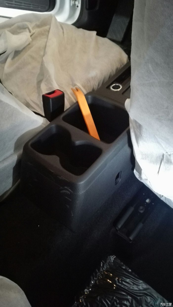

论坛转了一圈 没找到7代时尚加装扶手箱作业 只能摸索着慢慢拆了 拆之前原厂就是这么个简陋的水杯盒 开拆储物盒侧面螺丝
左右各有一个螺丝 螺丝刀型号使用T30

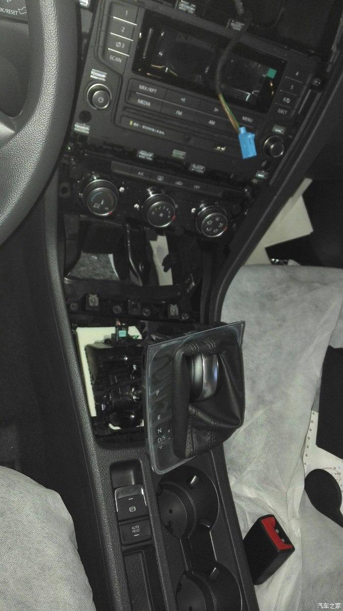

中央手排位置两侧各有挡板拆下 螺丝型号是T20
挡板面板拆掉

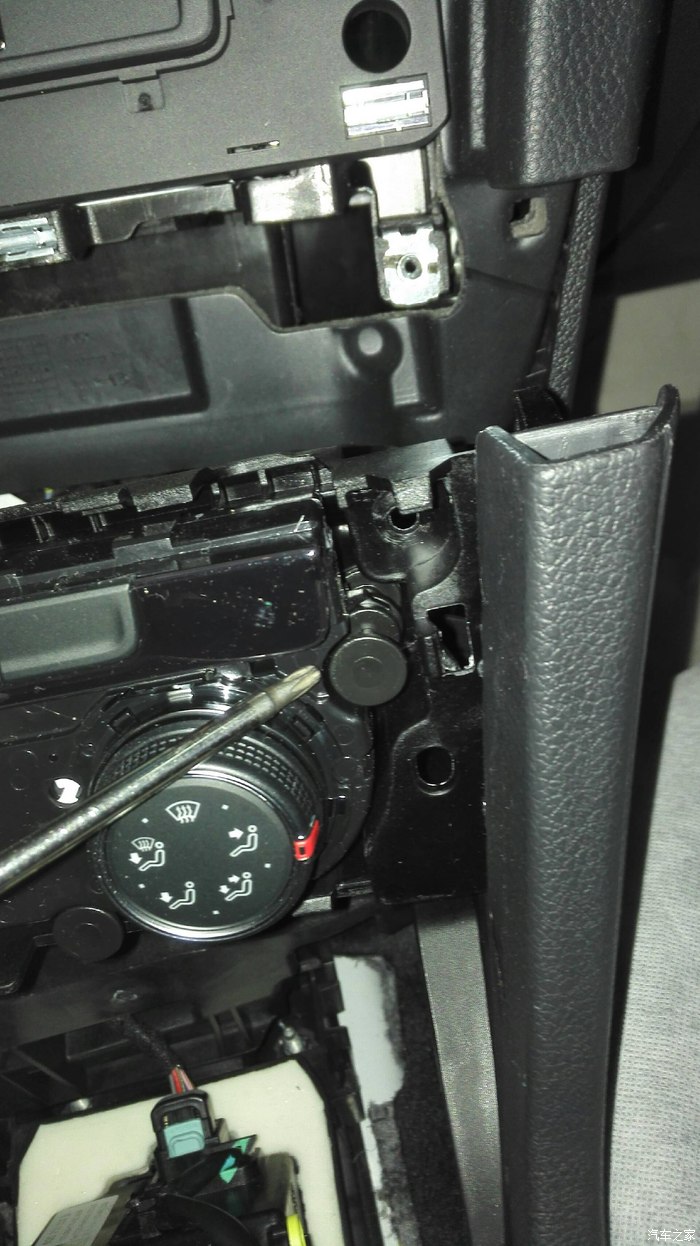

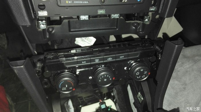

空调面板需要拆下来
面板上没有螺丝固定 是四个卡子固定 面板左右固定卡子上方各有一个T20螺丝需要拆下 拆之前螺丝照片忘记拍了
拔掉储物盒下面的电子手刹开关跟点烟器插头

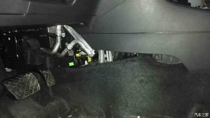

全部拆掉后开始加装后排出风口管道

请问后排的空调管道链接到哪里   原车有预留的开口吗?
有的
