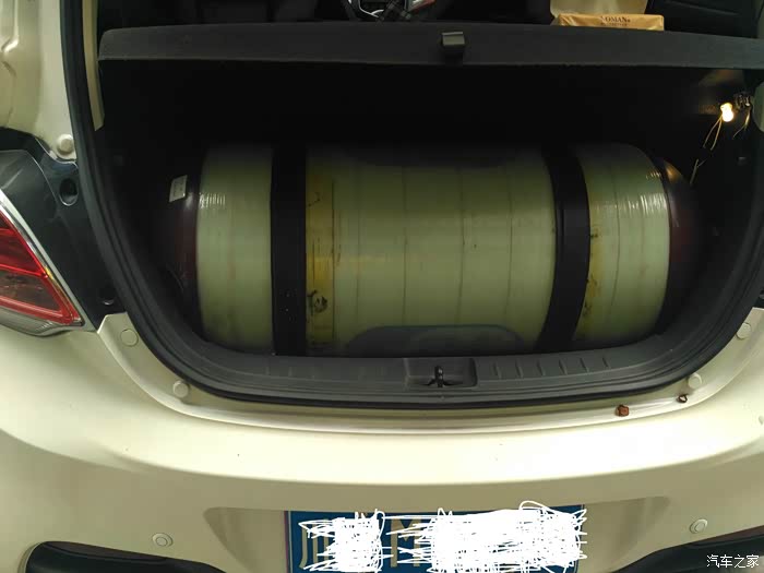

77升气罐,现在车用天然气3元/立方米,最多可以装47元钱的

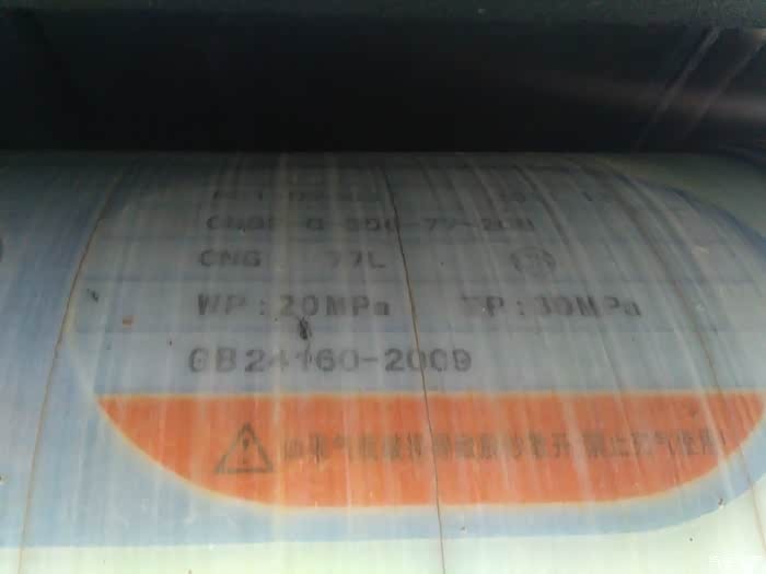

气瓶安全阀

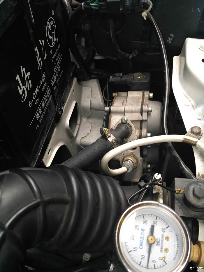

减压阀及气表

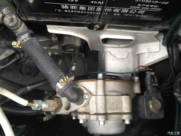

减压阀

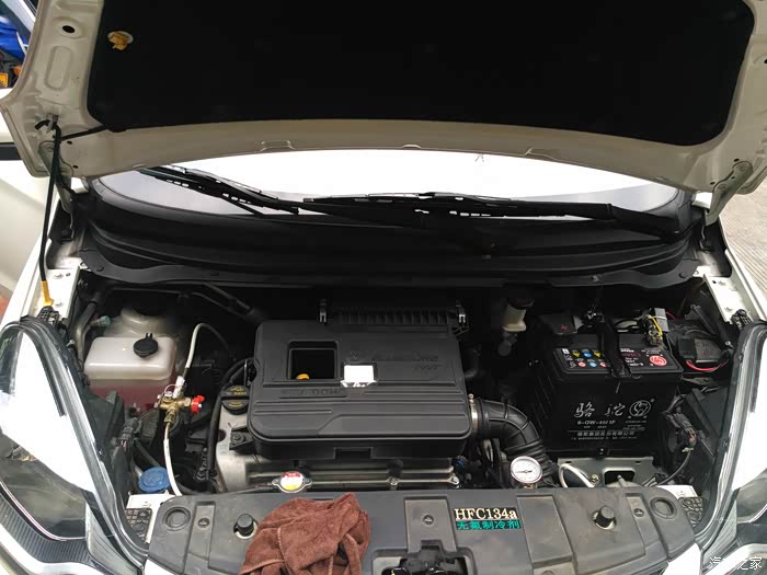

发动机舱

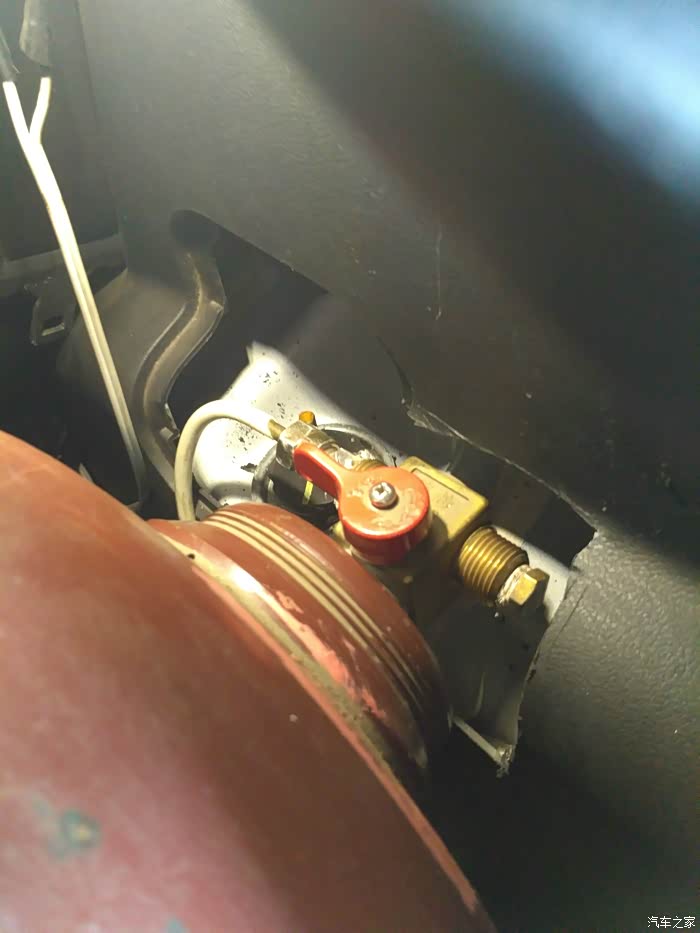

红色开关哪儿是燃料加注口

天马行丶空 2016/06/13 11:23:26 发表在 沙发
成本多少?一瓶汽能跑多公里??
改气共5500元,不到两月回本,滴滴,滴滴滴滴.....装满气在城里260公里左右

龙岩车友0438199 2016/06/13 11:46:55 发表在 6楼
怕追尾
车烂了气瓶也没事,钢瓶必须经过7.65毫米钢芯子弹射击以及500高空自由落体实验(20公斤压强工况下)
