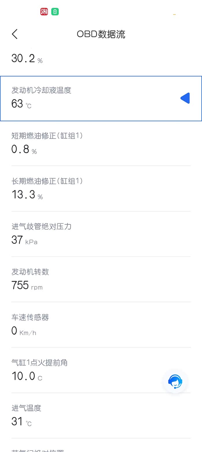

用万车宝测了测数据,发现长期燃油修正一直在➕20%以上,在网上看帖子说是混合气过稀,大致原因有两种,一是进气道存在漏气,二是喷油嘴堵塞。为了确定病因,于是自制了烟雾测漏仪,测了测发现并没有漏气。因此问题基本锁定就是喷油嘴堵塞了。

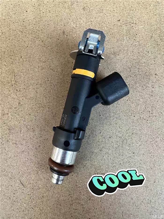

在网上买了清洗套装,然后把喷油嘴拆了清洗,发现喷油嘴四个喷油孔就两个能喷油,喷出来的都是条状的,雾化效果特别差,但是清洗工具没有想象中的好用,用了两瓶节气门清洗剂还是堵塞,后面研究了一下发现要换滤网,还要换胶圈,也就是说还要再花四五十块钱,还不能保证一定有效果。

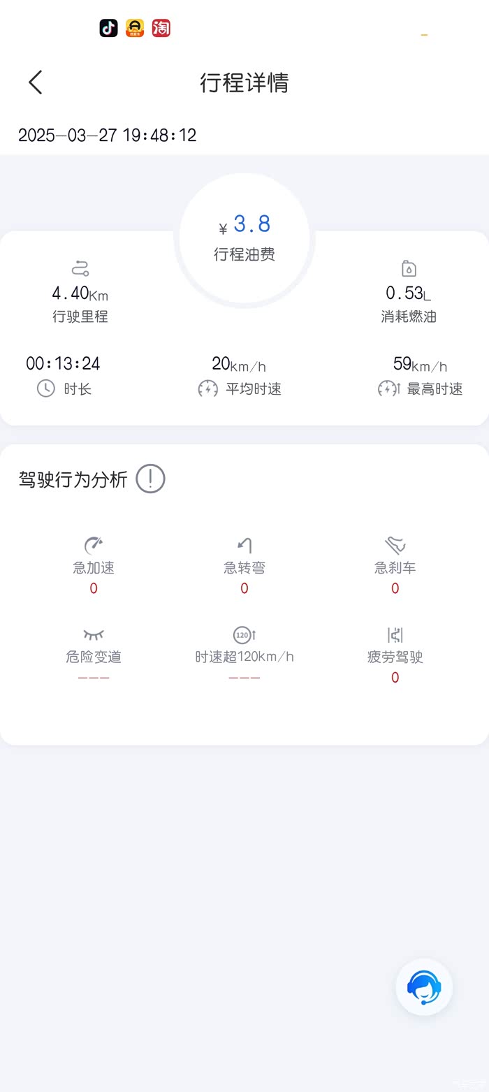

结合实际情况,为了少花冤枉钱,也为了少折腾自己,最终决定换拆车件,在宝子上花钱买了四个喷油嘴(二手)。经历一番挫折终于装了上去,点火后短期燃油修正一直处在-10%左右,长期燃油几乎没变,猜想可能是电脑没有适应新的喷油嘴,正在调整怠速下的喷油量,于是就出去跑了一圈,跑了大概几公里,长期燃油修正就慢慢降了下来,接着又跑了一二十公里,经过测试发现高速油耗能控制在六毛左右,市区也能控制在八毛上下。
