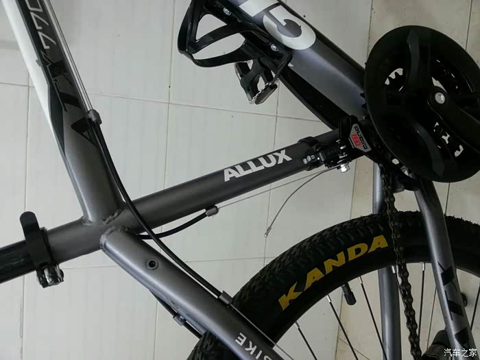

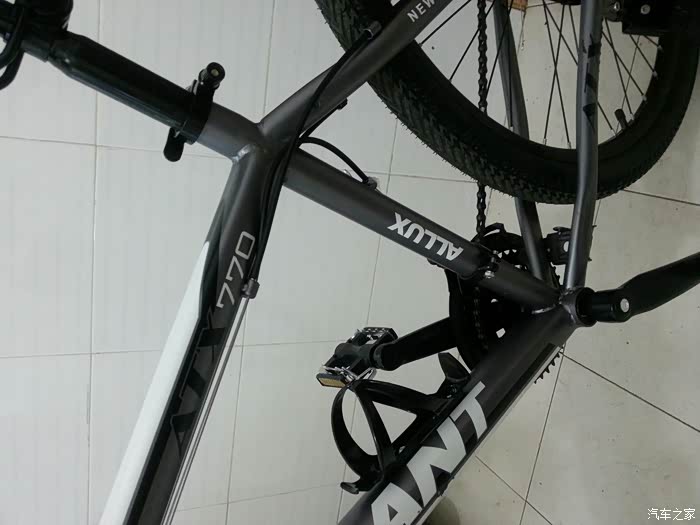

一直想买辆入门的山地车,主要用来锻炼身体,现在上班回来就是躺着,感觉身体都废了,所以需要锻炼啊!之前的想法呢就是想在捷安特和美利达选个入门的先骑着,本人对车子方面属小白,根本不了解配置什么的,都不懂;重点来了,今天在五八看到了一个二手转ATX770的,24速;图片看起来很新,感觉不错,立马联系了,下午约了见面地点看车,看到车后就看了看成色,试了下档位,付款走人;主要其它的也不会验啊,买回来后发现有几处贴了胶纸处都有刮伤,其它没发现,二手的这些我觉得都没事,现在我朋友是怀疑这车不是捷安特的,只是重新涂装了下,所以求各位大神给看看,拍了几张照片

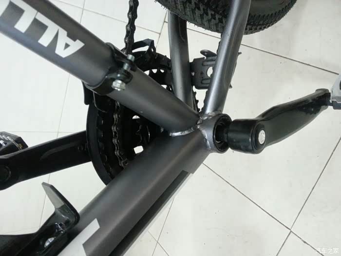

发表于 2015-9-26 22:53:59
漂海1 2015/09/26 22:45:15 发表在 8楼
这架子是钢的
从焊接处看吗?我今天就是看车挺新的,谁知道是个山寨啊,还是去专卖店靠谱

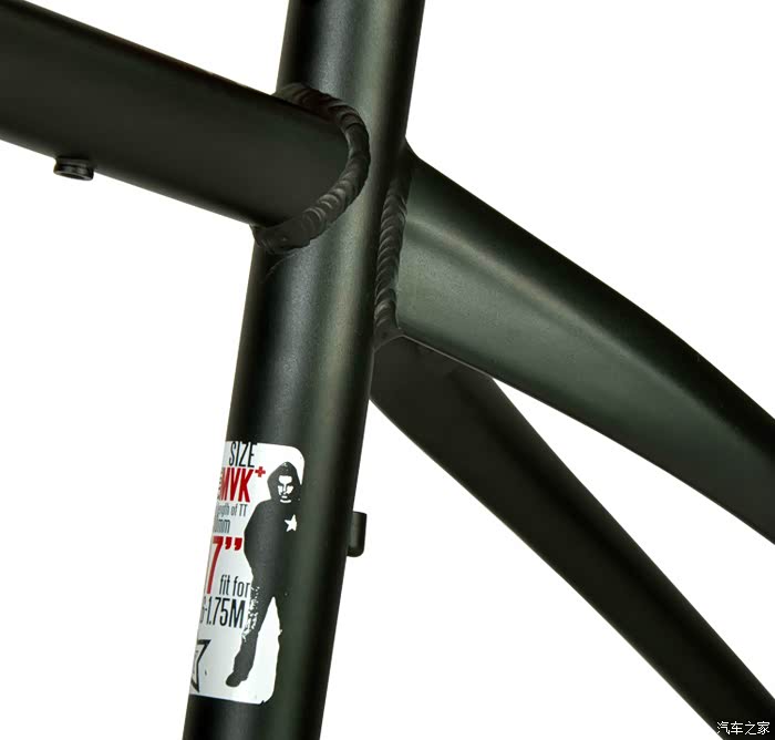

发表于 2015-9-26 23:49:54
kira2083 2015/09/26 23:12:38 发表在 13楼
套件好老铝材车架的焊口那有鱼鳞纹的就好比下图
你这么一说我就知道了,说明我今天拍图片还是找到重点了

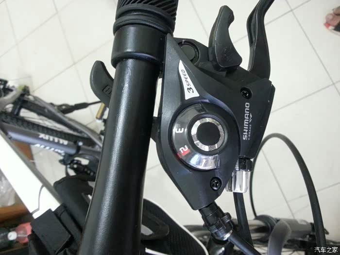

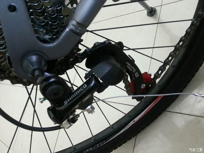

发表于 2015-10-10 00:35:31
丶落雨流殇 2015/10/09 22:11:45 发表在 30楼
好假~看变速套件 指拨,车架涂装 焊接,每一个看的过眼。。真车需要2K多
就是不会看,想的太简单了
发表于 2015-10-10 00:37:13
丽江车友3831829 2015/10/09 22:21:12 发表在 31楼
太假了!770前叉是双肩的,后拨太烂。车架做工太差!标配油碟,你这是线碟,碗组一看就山寨
