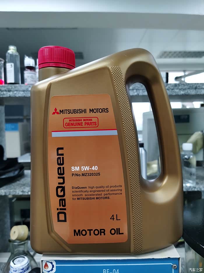

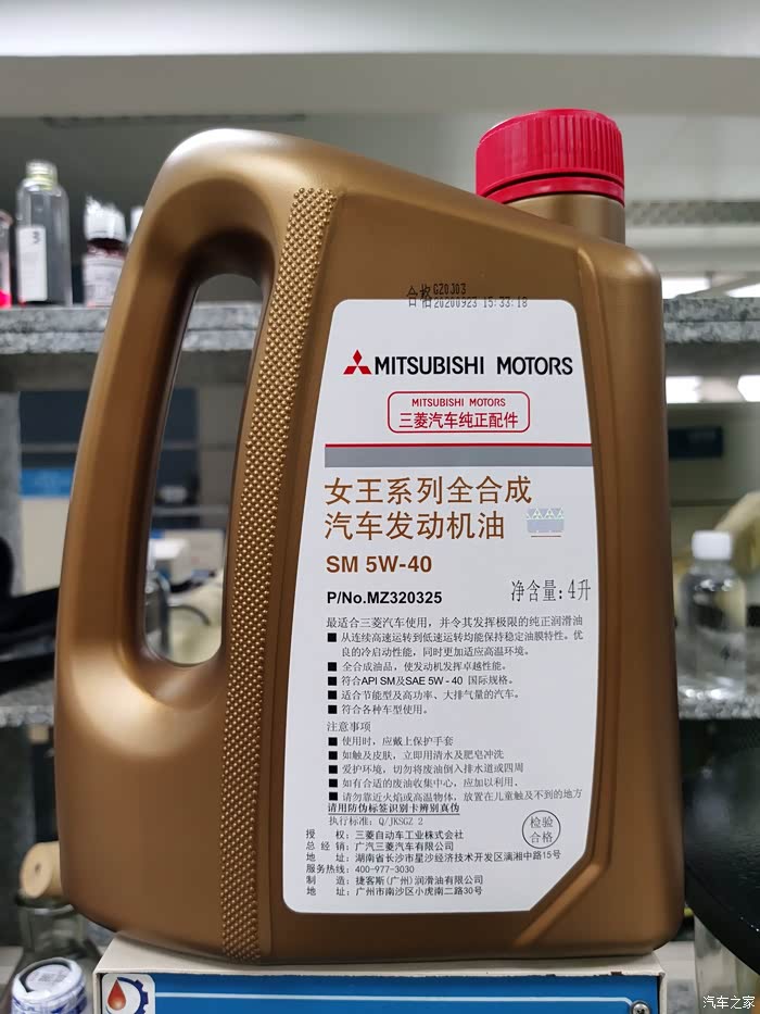

三菱女王5W-40正面,没有中文

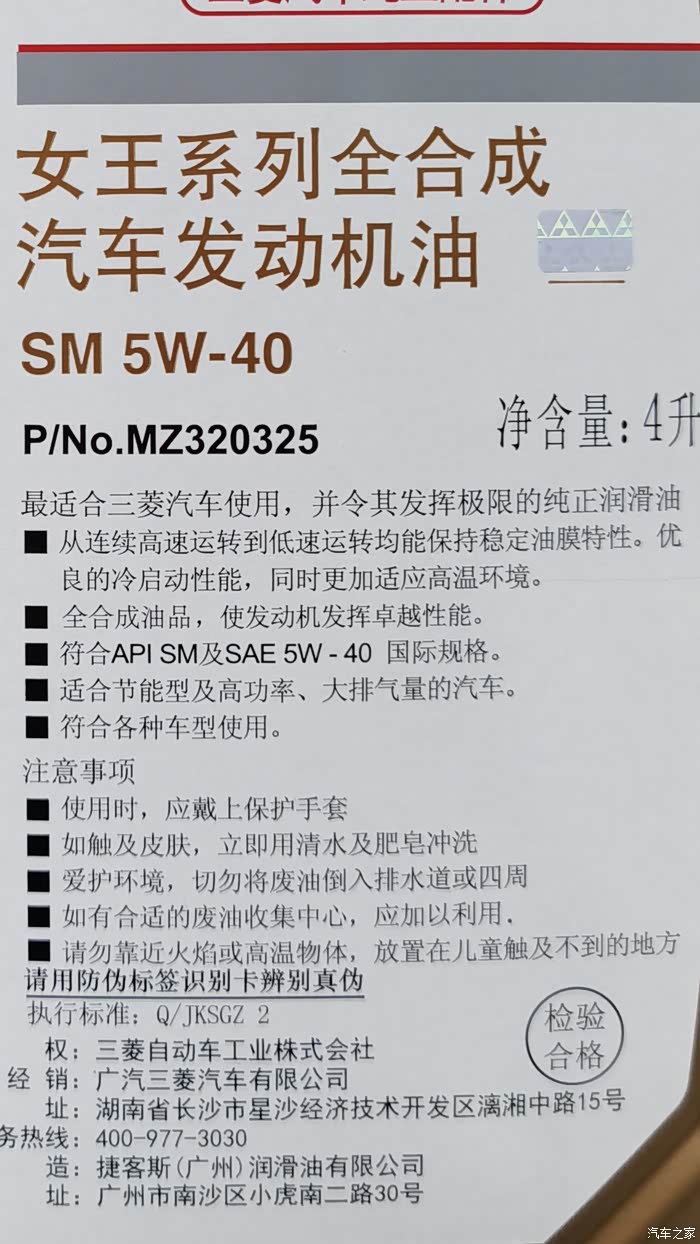

背面,一些介绍,捷客斯代工
近距离看一下介绍,“高低速都可以保持油膜稳定,优良的冷启动性能”,说的不错👍,是否属实下面揭晓

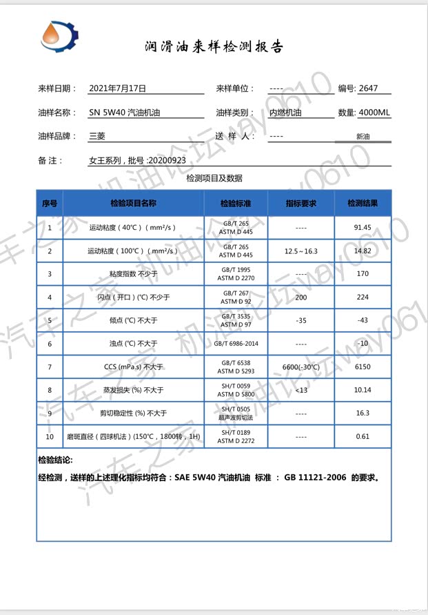

女王5W-40实测数据

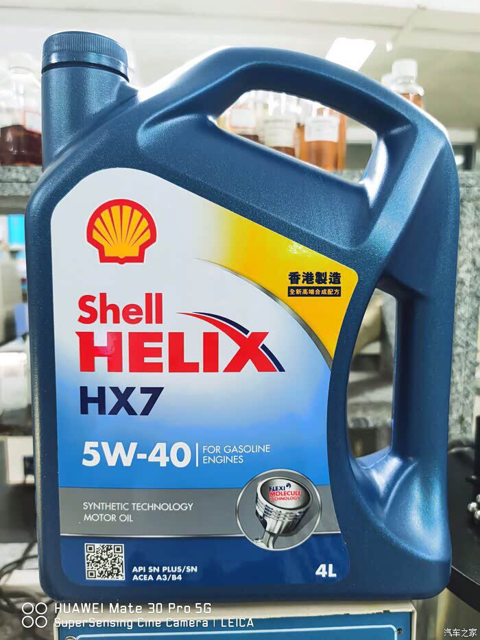

港版蓝壳HX7 5W-40

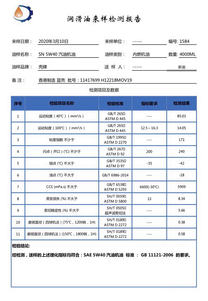

港版蓝壳HX7 5W-40实测数据

1.100度运动粘度,三菱14.82,粘度很高,蓝壳14.05,稍低一点,极护12.74,粘度最低。三菱这款油粘度很高,估计是为一些老车准备的。
2.40度运动粘度,三菱91.45,蓝壳85.03,极护70.88。
3.粘度指数分别为,170,171,182。
4.闪点,三菱224,蓝壳240,极护232。三菱粘度最高但闪点却最低,说明他的基础油粘度很低,粘指剂用量一定很高。蓝壳240很优秀。极护粘度最低闪点232很合理。
5.倾点,三菱-43,蓝壳-42,极护-45。差距不大。
6.浊点,三菱-10,蓝壳-18,极护-12。浊点是机油持续降温过程中出现浑浊时的温度,浊点越低说明基础油越纯净。单从浊点看,三菱和极护都没有使用GTL或PAO,蓝壳采用的是壳牌的GTL和三类混合。
7.低温动力粘度CCS,三菱6150,蓝壳5909,极护6381。三款油的CCS差距也不大,都是接近上限调配的,优点是可以增加高温性能。
8.蒸发损失,三菱10.14,蓝壳8.34,极护6.87。蒸发损失结合CCS可以反映机油基础油的好坏。三款油CCS差距不是很大,三菱的蒸发最高,基础油最差,蓝壳居中,极护的CCS虽然最高,但蒸发损失最低,基础油也不错。
9.剪切稳定性(非HTHS,越低越好),三菱16.3,蓝壳5.66,极护7.40。剪切稳定性反映的是机油粘度的保持能力,数值越小说明高负荷下粘度变化越小,保护能力就不会降低太多。三菱这款油是目前为止测到过剪切最差的。剪切稳定性是用40度运动粘度进行的测试,使用超声波法剪切30分钟,对比前后粘度变化率,与用100度运动粘度测试结果基本一致,三菱这款油粘度14.82,剪切后粘度12.4,也就是说他的粘度虽高,但很容易就会降低到12.4左右,而多使用的粘指剂会导致长效性,清洁性降低。
10.抗磨性能(四球机法),三菱0.61mm,蓝壳0.58mm,极护0.61mm。三菱与极护磨斑一致,但极护粘度低不少,说明抗磨添加剂质量更好。蓝壳磨斑最小,抗磨性能最好。
通过检测可以看出,三菱原厂女王5W-40这款油浊点和蒸发损失很高,推测采用了低质量3类或者3类2类混合基础油,剪切稳定性很差,并不能“保持稳定油膜特性”。
