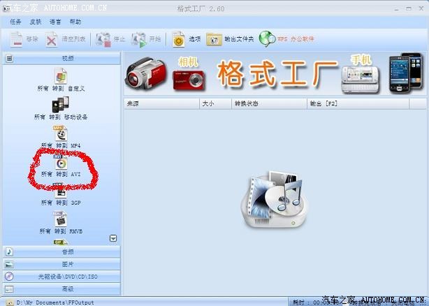

 A:选择所有转到AVI(如图)

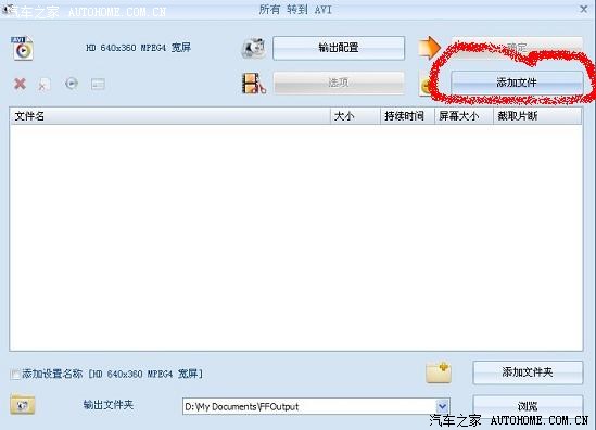

      B:添加文件到格式工厂(如图)

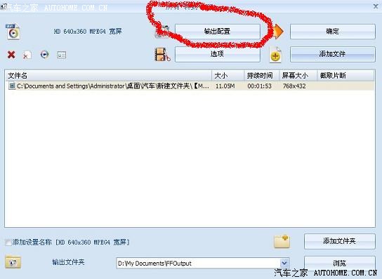

      C:点输出配置(如图)

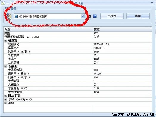

      D:在预设配置中点选    HD 640*360MPEG4宽屏  (如图)
综上所述  OK  你的屏幕就可以出现完美屏幕表现的视频文件了   注意只有选择640*360MPEG4宽屏视频信号才会填满屏幕 。
