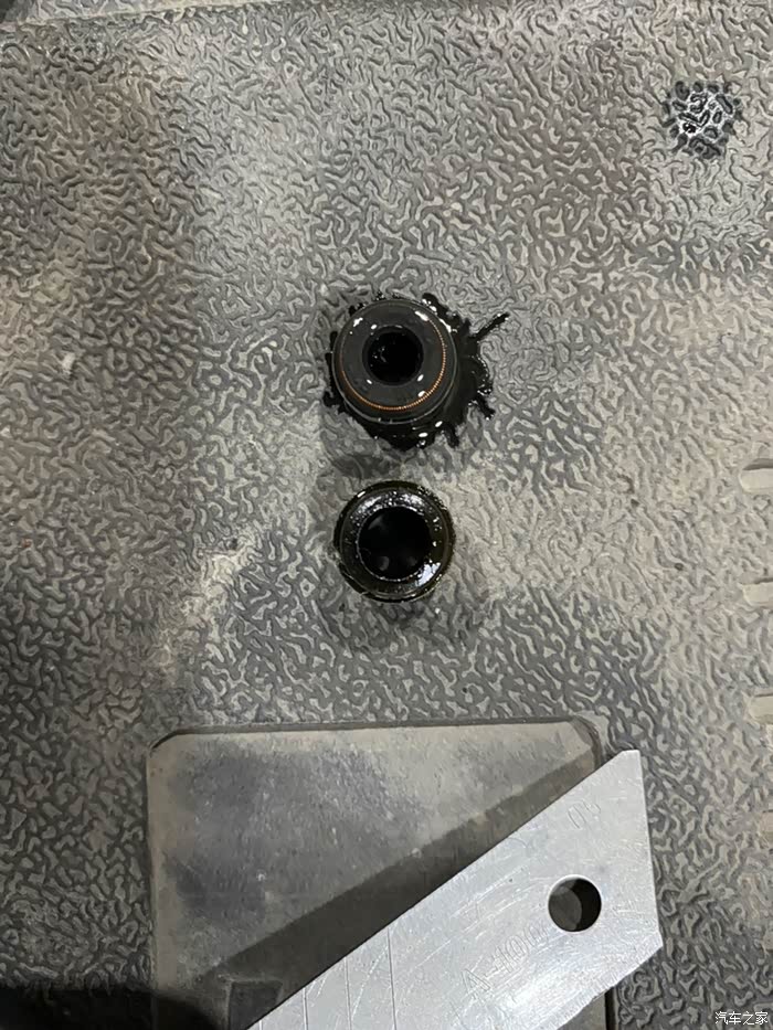

新旧气门油封封油孔对比,小的是新油封,大的是就油封。可想而知,这旧的在气门导杆上,孔太大,能封住油吗!

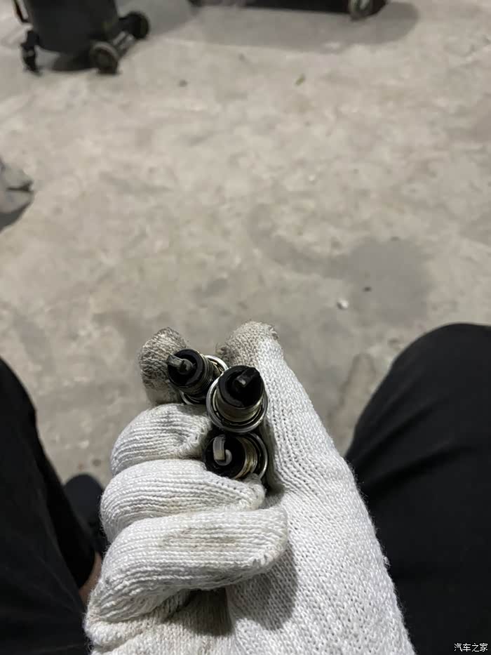

8千公里的火花塞,已经被附着这么多积碳,铁一般的烧机油严重的事实。

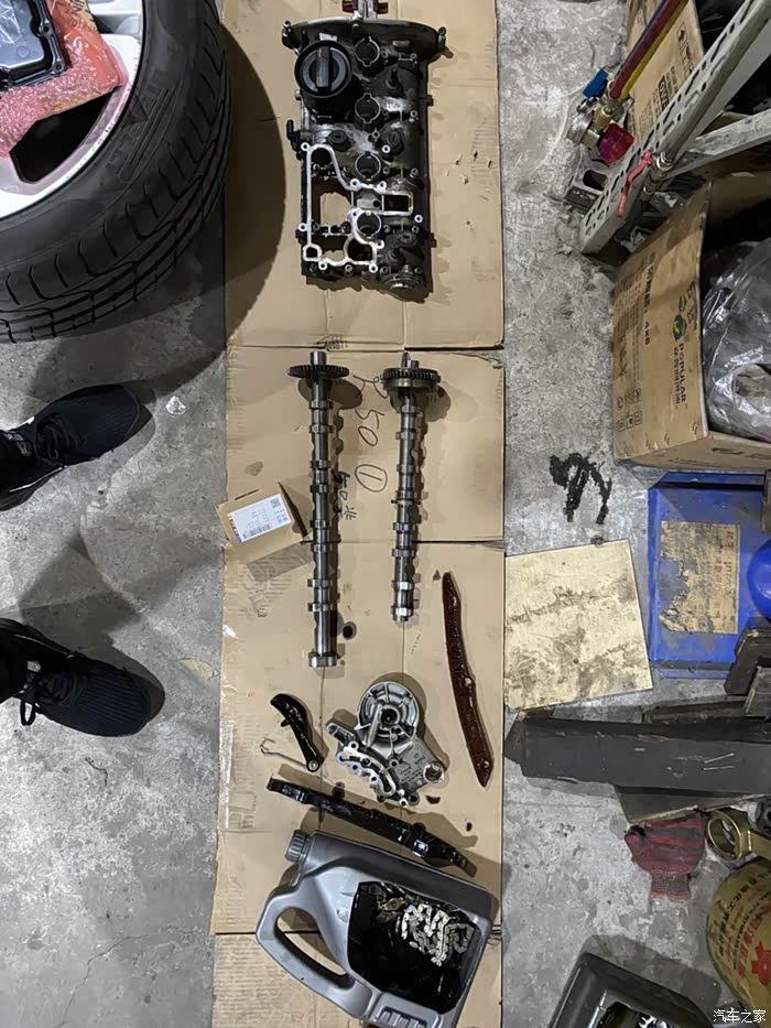

拆出来的凸轮轴,目测工况良好,轻微磨损。

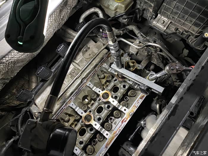

免拆更换气门油封。效率省钱又安全。顺便提一下,这缸体内,其实积碳几乎没有,所以保守不拆发动机大修是正确的决策。
旧的正时二代短导轨,虽然是纯进口,但是短就是短,不比长的安全。
长的改进版原厂导轨,让人放一百二十个心。
同上
更换完毕改进版导轨的正时内部全貌。之后按程序装回上下盖。负责认的前提是清楚缸体上的残留胶质。
分析问题得知,机油消耗过快,但是无任何故障码,正时正常范围,动力无影响,冷车早晨启动,冒蓝烟后消失,14万公里里程不多。。。。所以采用保守方案:先观察缸体无漏油渗油现象。然后换废气阀,减少机油消耗有效果,但不理想。再拔涡轮管,少于机油,排除涡轮故障。之后执行更换气门油封,肯定能减少机油消耗50%-80%(切记,出于保守起见和成本考虑,执行免拆更换气门油封方案)。更换气门油封同时,顺便拆开检查正时套装,链条拉长1.3毫米,因为是德国自己制造,很信任(并非崇洋媚外,要信任造车大国的质量),还可以继续用。只更换了改进版正时轨道(加长,更安全,确保永不跳齿)和涨紧器(新的涨紧器能减小读值,确保值在正常范围,弥补链条拉长带来的问题可能。
更换气门油封后,动态监测机油位,已经由2千公里1升多机油消耗降到7千公里一升的机油消耗。成功解决烧机油问题(途威车使用说明书写到,最大消耗在2千公里一升,属正常)。
