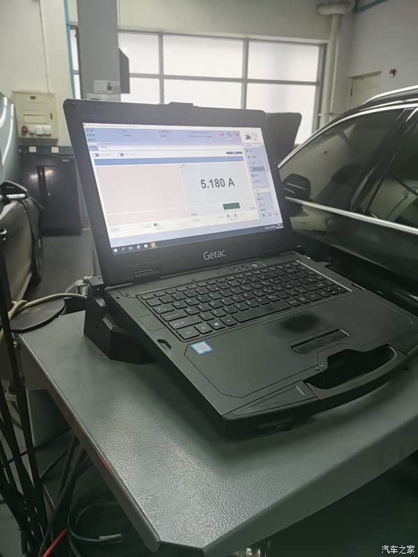

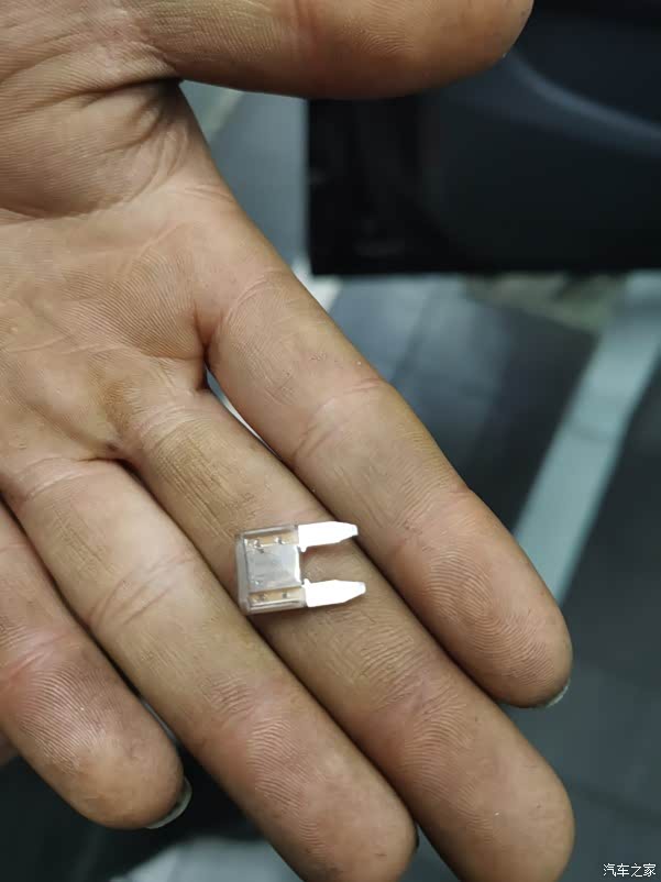

打火后直接开至4S店维修;检测认为电瓶正常,车辆熄火后仍有耗电设备在工作导致电瓶亏电;维修方案:拔掉保险,并连接线路,让这些部件以后不再工作,以避免这些设备导致。
熄火很长时间后,电瓶还是很大电流
这就是拔掉的保险
