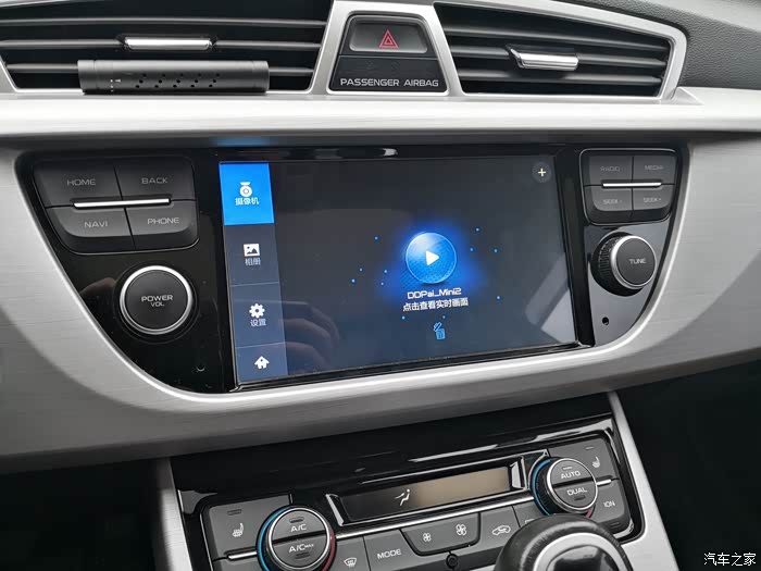

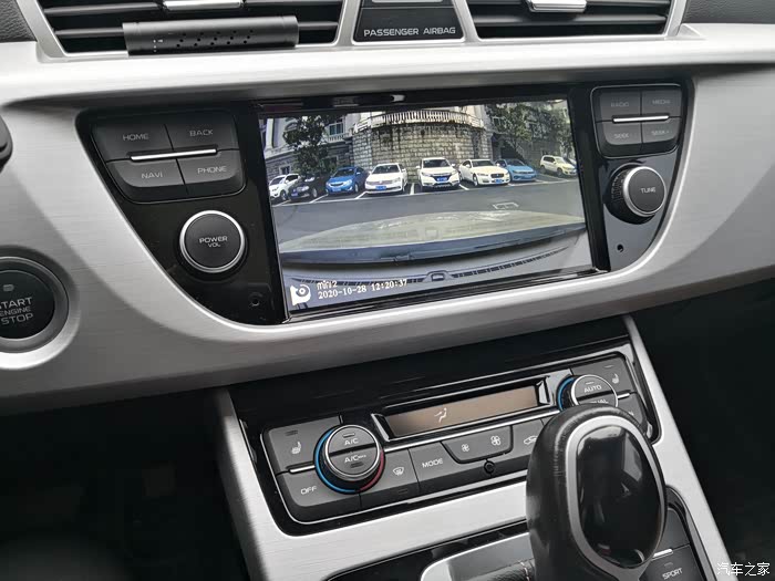

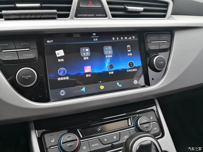

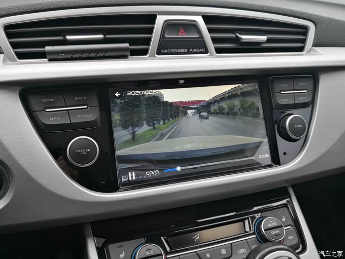

车机自带的行车记录仪APP无法连接盯盯拍mini2,root车机后,安装了钉钉拍官网的车机版APP,连接正常。不过由于盯盯拍mini2开放的WiFi的带宽比较窄,回放的时候非常卡,直接预览效果不错!
车机自带的行车记录仪软件
新安装的盯盯拍车机版

回放很卡,盯盯拍mini2硬件性能限制,无法解决!
盯盯拍mini2
预览很流畅!
