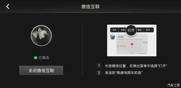

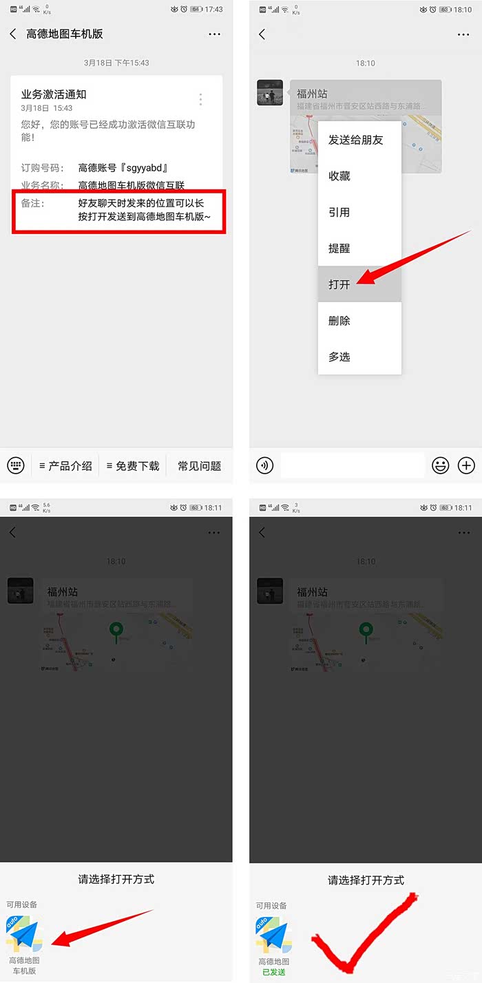

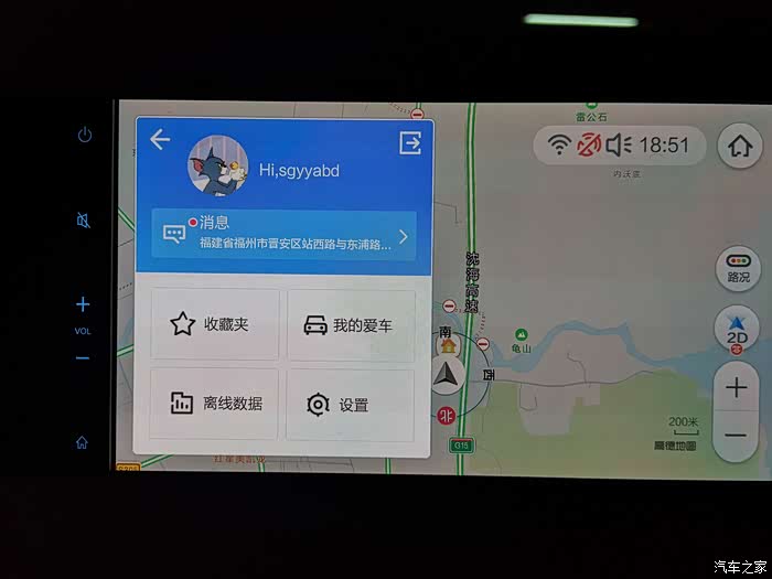

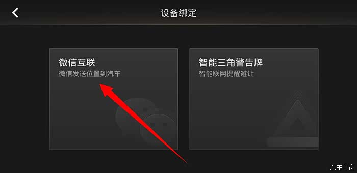

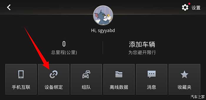

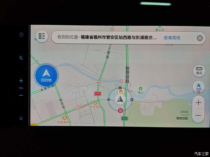

手机微信→车机高德
1    高德地图车机版界面
2    高德地图车机版界面
3    高德地图车机版界面    这里按提示操作,我是已经关联过微信了
4  5    微信界面
6  7
8    车机界面
9    车机界面
