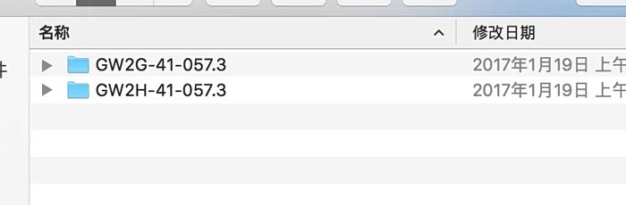

下载完是一个压缩包,里面有两个版本的系统文件,分别为GW2G-41-057.3和GW2H-41-057.3,用G和H区分

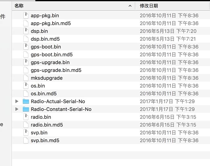

3.解压下载的压缩包,解压后是两个系统版本的文件夹,根据系统版本是G还是H,进入相应的文件夹,然后将文件夹里的所有文件拷贝到u盘根目录
解压后的两个版本文件,我的是G,所以进入第一个文件夹
将文件夹内的所有文件拷贝到u盘根目录

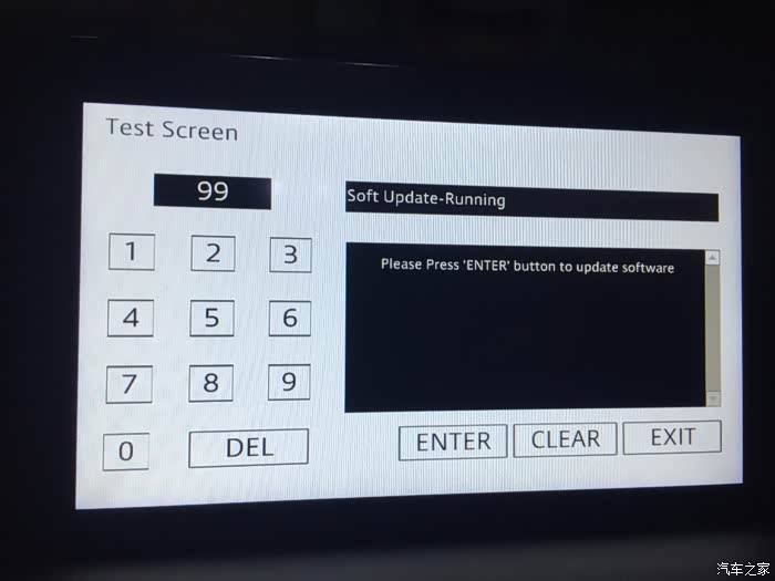

4.将u盘插入usb接口,两个都可以,等待3~5秒,等车载系统识别后,同时按住音乐,收藏,音量旋钮进入调试模式,输入代码99,开始升级
输入代码99,按enter

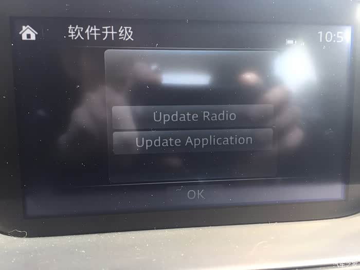

如果系统文件夹没有正确放在u盘根目录,两个升级选项是灰色的,是不能勾选的,如图.
在触摸屏上勾选两个选项,按ok,开始升级(一开始我是用旋钮的,一直勾选不了,)

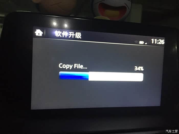

5.升级过程,大概需要15~20分钟
升级过程
升级过程
升级过程
