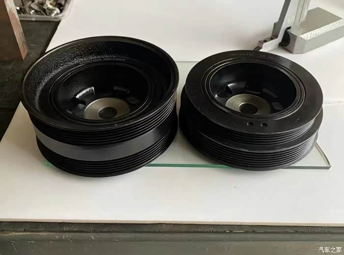

原厂双发电机7PK+4PK曲轴皮带轮和依维柯威尼斯6PK+6PK曲轴皮带轮,测量,发现安装端面完全一样,可以改装。

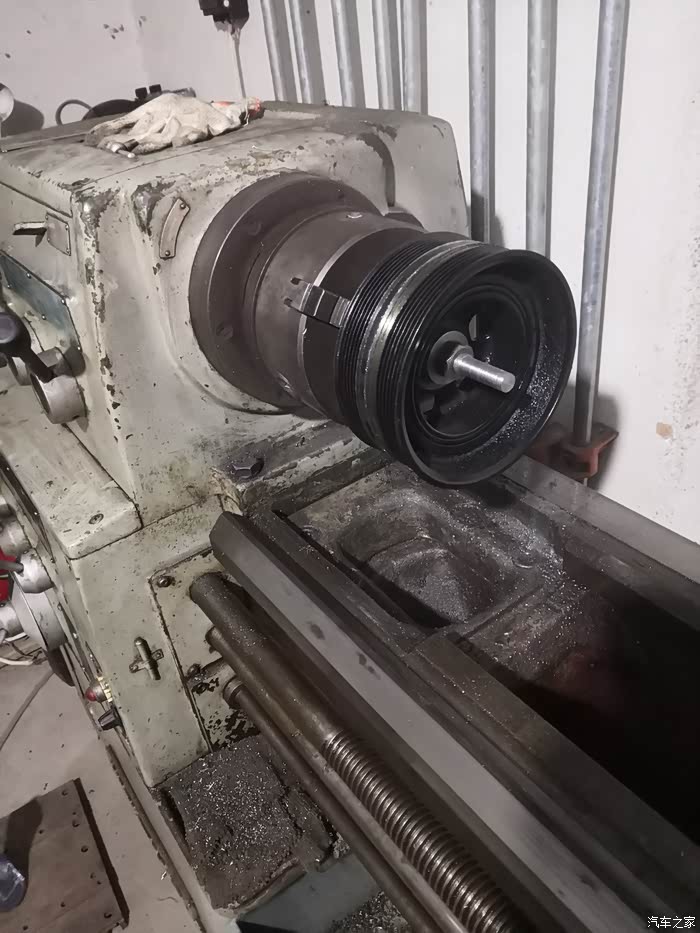

车床加工,依维柯威尼斯6PK+6PK曲轴皮带轮改为欧胜7PK+6PK曲轴皮带轮
