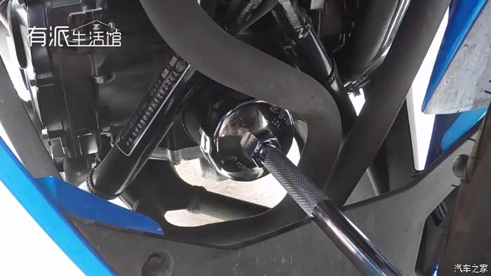

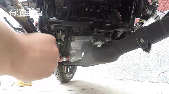

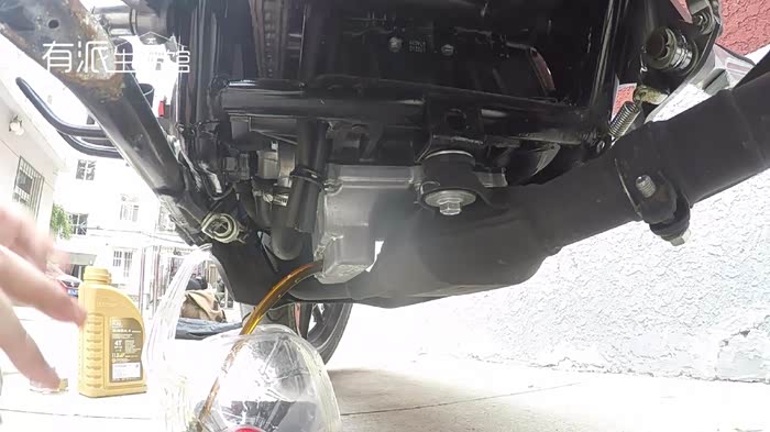

今天我来为大家讲解下怎么为摩托车换机油,自己动手换机油机滤,肯定比去摩托车行要便宜,而且自己动手也有乐趣,机油机滤和工具某宝上面都有卖的
机油和机滤还有工具
自己动手制作的接油桶~
拧开螺丝
开始换机滤
注意!一定要在机滤表面涂上一层机油,旧机油新机油都可以

换下来的费机油如何处理???
收起来,四块一升卖了,哈哈哈

风炮震碎我的希望 2017/11/11 14:24:28 发表在 16楼
废机油一定要处理好,拿到汽车修理厂给他们,还有自己动手换机油买个洗脸盆,上面套两个胶袋子,这样就不会撒到地面去。最后说一句 废机油污染很大,不要乱倒。
