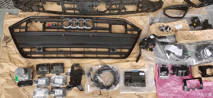

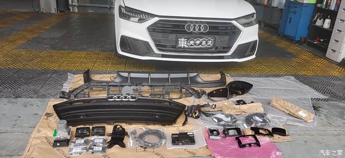

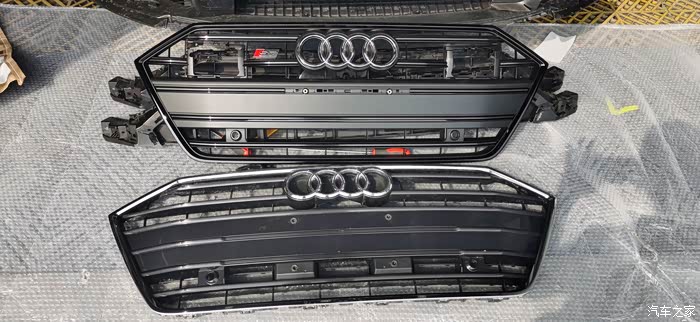

简单介绍一下原产配件的组成,主要的是ACC的电脑模块,探头模块,高配ABS泵,车内的控制模块,以及一些模块支架,线路等。由于原厂中网没有预留探头模块的位置,所以,中网也必须更换为高配中网,以及带变道辅助灯的原厂后视镜壳,车主要求喷黑处理,我们都是使用德国原厂配件。如果使用副厂中网那么有可能会出现探头位置误差,抖动,造成ACC功能报故障,无法正常使用(这个坑我们之前踩过)。还有就是将原厂假排气位改成真的四出尾唇,四出排气的尾喉。

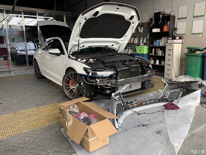

接下来就是我们最不愿意让车主亲自看到的场面了,开拆。做好漆面保护,接缝贴保护美工胶带,前杠拆除,车内也要拆的一塌糊涂,后备箱内饰板也拆的一干二净,都是为了按照原装位安装模块,走线,布线。拆下来的饰板一定要检查卡扣,一些一次性的奥迪卡扣必须更换新的,螺丝也一个不能少,必须安装到位,这样才能保证不出现车内异响。
