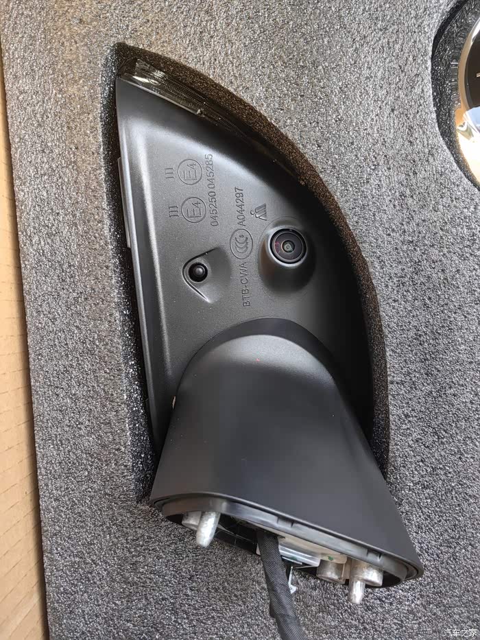

先看看原厂配件
后视镜总成,听说不便宜

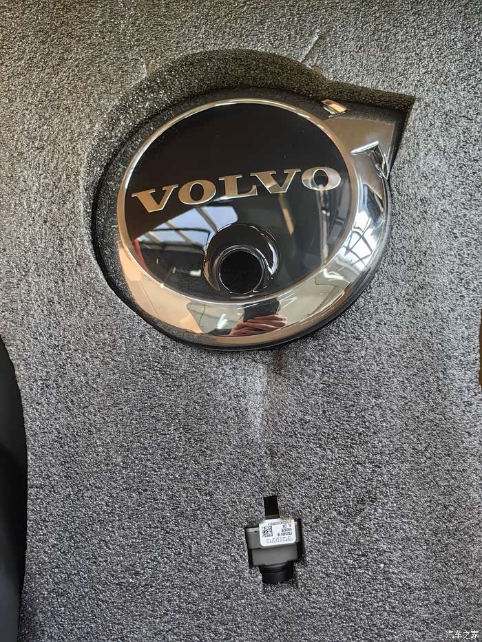

前摄像头,及车标

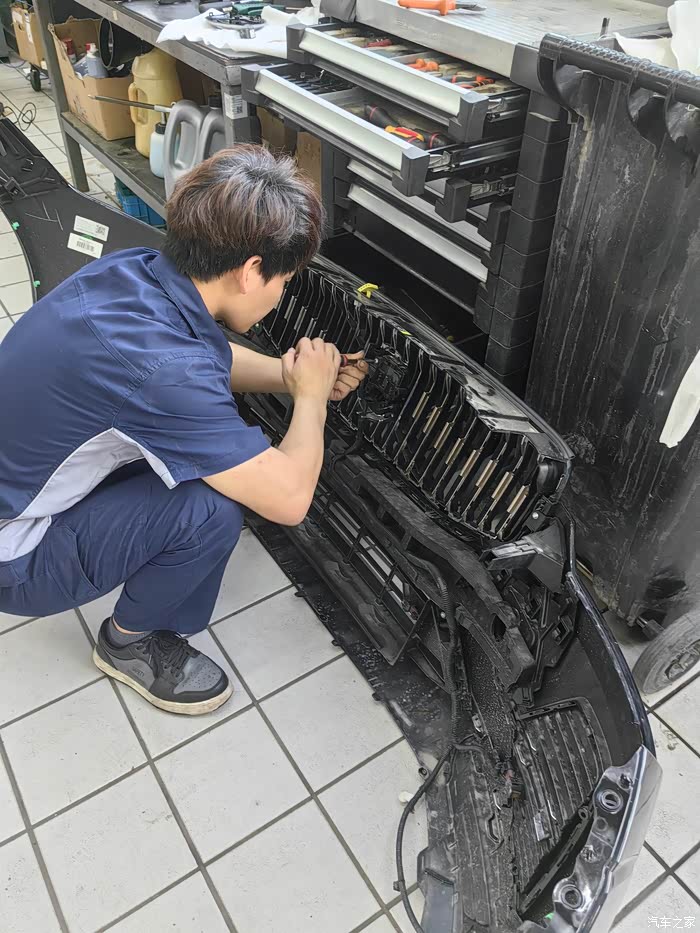

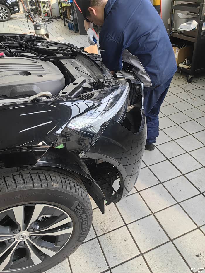

拆前保险杠
拆原车车标

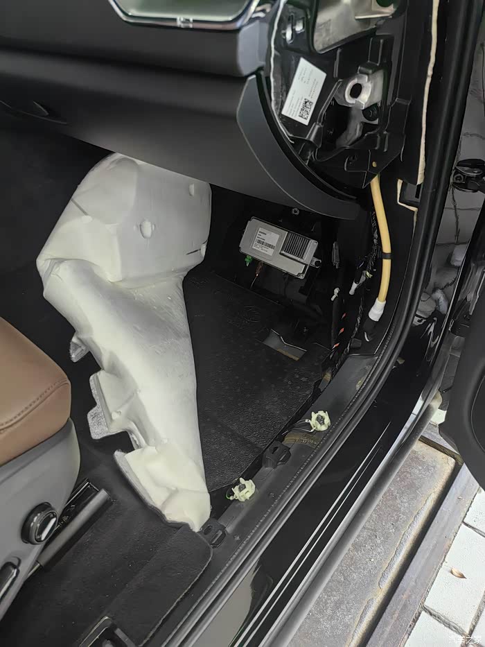

360影像主机

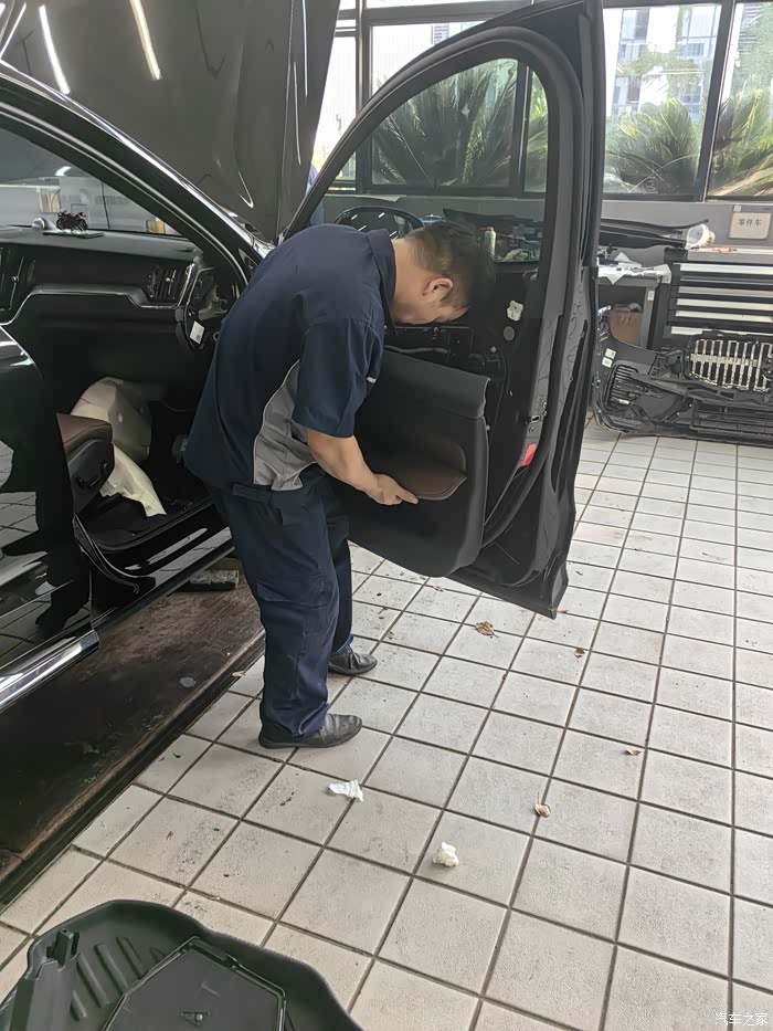

拆门板
良心材质
沃尔沃车门内衬板,不是整块塑料的,用的是环保材料骨架加一种看着像是纸压缩而成的,环保是环保,不知道泡水会不会烂掉,当然一半也不会泡水[ahl_流汗]

前摄像头前保险杠内侧
