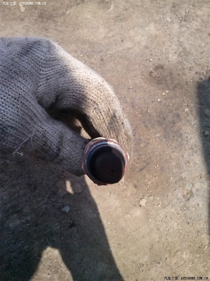

我的05帅帅 到我手油耗一直很高,头一箱油达到百公里12升,可能我是新手不准。现在手熟了点 气温也高了吧,百公里9-10升 市内 单程5公里 一天10公里 主要上下班

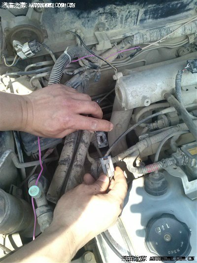

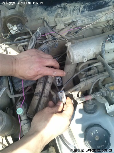

插头拆开,请无视灰尘。。。

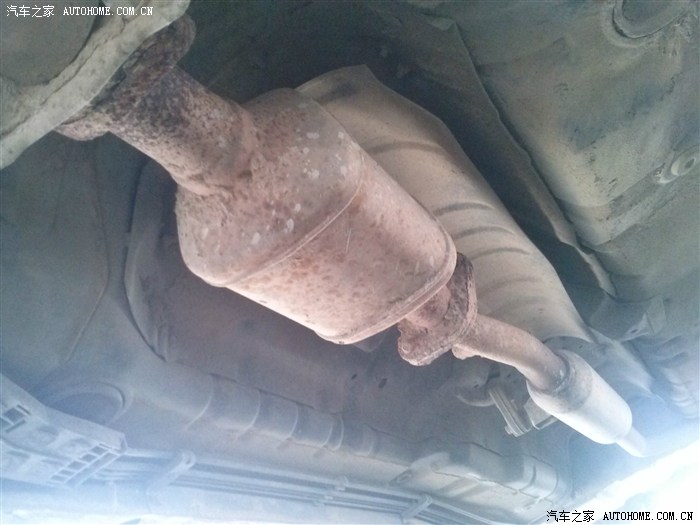

三元催化?

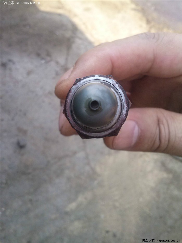

拆下来了 得用力, 不看不知道 一看吓一跳,,,
再吓一跳

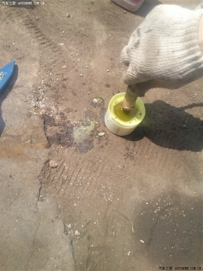

效果不咋地,,,
继续,,,,,,,,,,,
注意安全 流到地上冒泡 沫

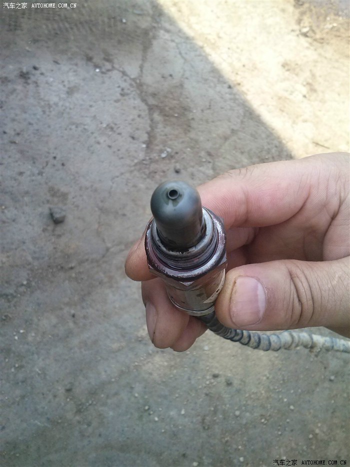

看着舒服多了 哈哈!
量加热电阻。很小 不知对不对

理论上 它是检测排放用的,不管它排放 要管它油耗啊,现在油可贵着呢,,,加速不抖了,混合汽合试了(14.7:1)理论值, 稀了 浓了 都不好

插头拆开,请无视灰尘。。。
这就是氧传感器了 我这05年的就一个 三元后面只有个窟隆

三元催化?
再吓一跳
十五元 很便易的 这一瓶能洗一万个传感器 嘿嘿。
比例好像是百分10以下,我随便配的,...
电阻量错档了,X1K了 嘿 没那么小,

我跑的少 现在还不能下结论,但我凭感觉 油耗会下来的。跑起来顺多了,嘿。你得上电脑看有没故障码 没有的话 用电子表量一下加热电阻,主要量下热机时输出的电压对不对 变化10S 不小于八次。这东西不容易坏的,就是年头长了 灵敏度下降 所以说洗洗更建康。

看你的图,貌似在进气岐管那里?
我只有一个前氧,进气岐管边只是插头。氧传感器在车底下。
