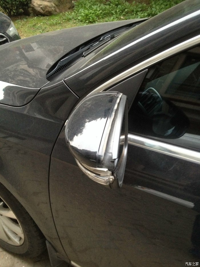

2015年1月9日上班时去开车发现自己的左后镜不知道被那位可恶的人给撞坏了,在这里要严重鄙视它。当时见到真的是气不打一处来啊,心痛啊。第一时间报保险,结果保险公司说不在理赔范围(除非买了单独后视镜险),忘各位车友查看一下自己的保单哦,我真的是哑口无言。当时8点车开4S店,可4S说我们只换总成(报价:1100)不换外壳,真的又是气的直要吐血。最终决定自己动手更换外壳、镜片框、LED灯,现在把更换过程共享给各位车友,希望给大家一些帮助。
撞坏时的样子,后盖和镜片装好才想起拍。

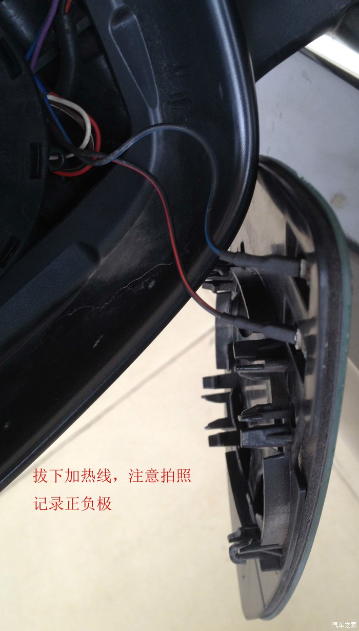

第二步、拔电加热连接线,这时注意正负极。

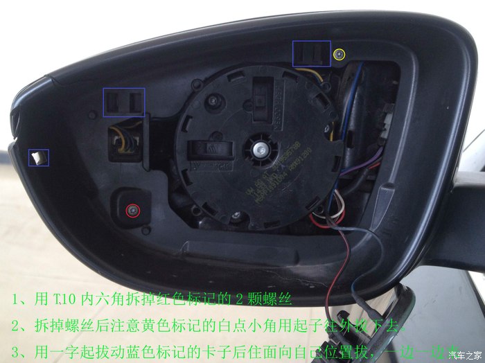

第三步、拆镜片框注意事项见图片中说明,由于图片处理时标注点颜色未调整过来,请大家注意

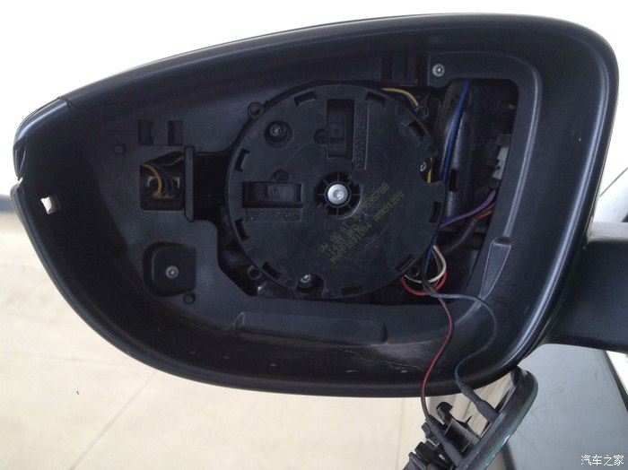

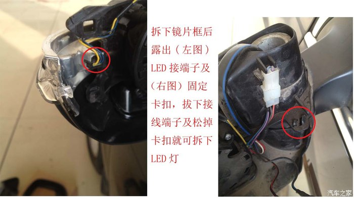

第四步、拆后盖及LED灯,后盖只要镜片框拆下后,水平往后方向拔就行了,只是拆LED灯就要注意如图的地方,且要先拔出照地灯泡后再下卡子,要不灯泡不好拔出。

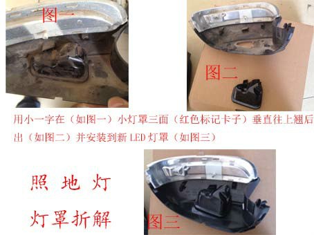

第五步就是把照灯置安装到新的LED灯罩上的拆解如图

楼主,你好,我也是自己换的镜子,右侧,可是忘记正负极了,有什么办法正确安装呢
没有正负极的。
