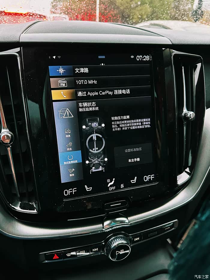

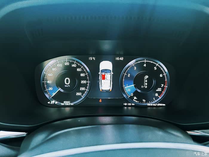

作为爱车的鞋子,轮胎养护是高速安全的第一道防线。轮胎是车辆与地面接触的唯一部件,高速行驶、满载家人和行李,对轮胎的要求极高。胎纹深度,关乎抓地。目前的四条轮胎更换的时间将近一年,但我还是会仔细检查四条轮胎的胎纹深度。避免因为四轮定位做得不到位,导致轮胎偏移,抓地力会大幅下降,必要时重新做下动平衡好四轮定位很有必要,这是对自己和家人安全的负责。 同时,我会用小工具清理掉胎纹里的小石子和异物,避免行驶中硌伤轮胎,引发鼓包甚至爆胎的风险。
冬季气温每降10℃,胎压会下降0.1bar。我会根据XC60 B柱或油箱盖上的标准胎压值,节前适当调高0.1~0.2bar,这样在满载和高速行驶时,能更好地兼顾抓地力和行驶稳定性。备胎也不能忘,我会检查它的胎压是否充足,确保在爆胎等紧急情况下有备无患。
