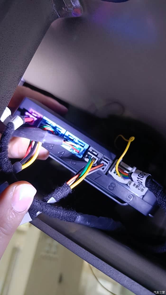

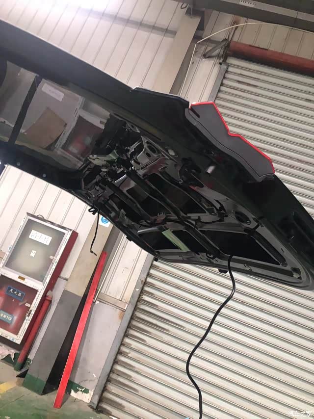

今年3月入手的大通G20柴油版,啥都好,就是不给一个电动尾门,开关尾门巨重,女生更吃力,所以,一狠心,去改一个,去了很多改装店,价格都在3000左右,有点肉疼,所以,还是淘宝一个自己动手吧。改装过程很艰辛,比我想象的难。光说明书打印下来就厚厚一沓,下面有一些照片,给大家看下,别的不难,主要穿线难,这次改装改拆坏了不少内饰卡扣,不过不贵,网上买了30个,也就5元钱,以后有钱了继续改造之旅

打开尾门,拆除所有饰板
安装控制系统
在线路上链接尾门信号线
