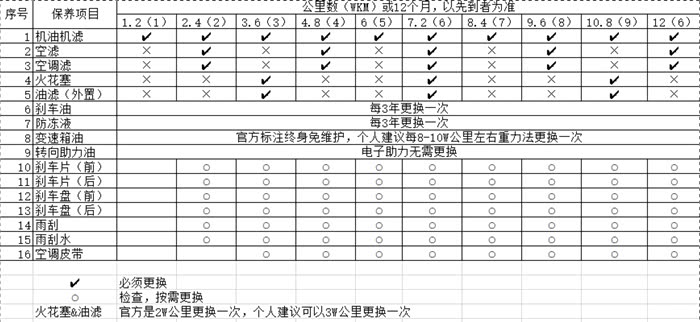

关于宝马X3保养周期及项目
保养表
看到每次打开网站都有通知,70%都是问保养相关事宜的,为此,特地做了张表,让大家参考一下,有可能数据有误,希望大家指正和补充

发表于 2021-4-2 12:54:36
顺风尿乱飞 2021/04/02 10:45:08 发表在 8楼
开10年20万公里,保养总费用5万差不多了
没这么贵。。。如果是全程死S保养的话差不多。。。但通常出保了,个人认为就没太大必要再去死S做保养了。。。

发表于 2021-5-20 09:48:41
骑着大象环游世界 2021/05/19 17:00:44 发表在 17楼
请问车友,空滤2.4w才换,期间要拆开吹吗
空滤不要吹,直接换,高压风枪吹过之后,表面看来把灰尘之类的都吹掉了,但同时也破坏了那个滤网。。。就相当于PM2.5的口罩一样,和普通口罩的孔径细密度不同,假设原来是PM2.5级别的,风枪一吹,虽然看上去干净了,但实际那个孔部分吹坏了,反而起不到原来的作用了,所以空滤必须换新。。。

发表于 2022-2-14 09:15:02
no3on 2022/02/12 12:18:56 发表在 28楼
3年要换防冻液和刹车油?
这是理论值或者说参考值,基于经验总结,如果有相关的检测设备,比如防冻液,有检测笔,按需更换,刹车油自己换就100多元的事情,死S换320元,这个直接关乎到安全的,没啥好省的。。。
