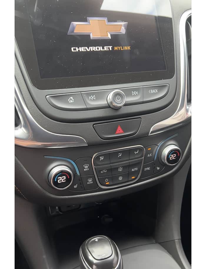

问题描述:
1、停车3小时以上,启动车子打火时,空调会自动打开(注:上次熄火前空调是关了的)。
2、针对这个问题,电瓶也换了,中控上自动除雾也关了,甚至上次熄火前把空调调整为手动模式后关闭,都试过了,一直没解决。
3、这个问题是24年10月8号出现的,目前已经有一个星期左右了。
4、四儿子那里电脑也检测不出来问题。
救助大家的帮助,谢谢!

问题已经解决;去4S店在线编程,无论如何也编不进,让换新的空调模块。最后通过某宝联系了专门搞通用系列的电器卖家,自行把空调模块拆下来寄过去,他们进行数据修复 编程成功,目前装车问题解决。专家说通用系列空调模块数据丢失,报我上图的2个代码是通病(有的空调自动打开,有的面板不通电,有的没温度显示…),希望对通用三剑客车主们有帮助。
