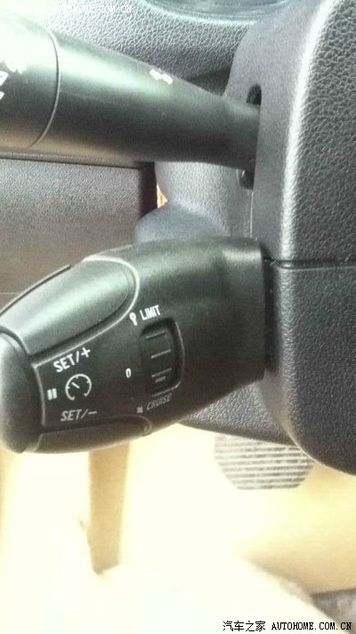

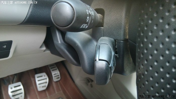

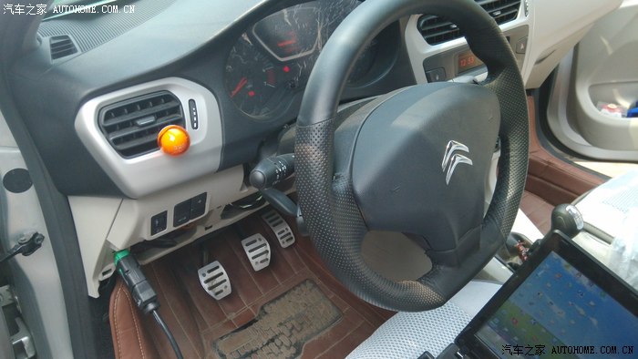

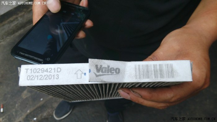

首先,在此感谢标志巡航群折腾兄的鼎力相助,本人在改灯、改鸣音喇叭、改前置音响喇叭后一直想加定速巡航,在询问石家庄专修店可以添加后,淘宝网购了一个定速巡航按钮,到货后在昨天第一时间开到专修店准备安装。谁知道好事多磨,由于专修店无正版软件,即没有专家号和密码,无法连接法国服务器,我们这专修店老板致电4S的哥们询问,后带我奔向4S,4S没开过这个,捣鼓了半天也没搞成。由于当天是下午去的,有个修车的一直要用检测线和笔记本,所以约好明天上午再去,本人是个急性子,昨天晚上上网搜帖子,发现了上述群组,后再得到折腾兄的帮助后,在今日中午又奔专修店去了!连上电脑,装了两个软件,远程控制,也就是20分钟即开通,后来在店里又安装了减配的空调滤芯(挡风玻璃、机盖下边那个,详情见首页精华)。我们石家庄的专修杨老板人不错,亲自安装!回来在二环上试了一下,超爽!唯一美中不足的就是开的口子有点不太平整,这也挡不住我升级火热的心!哈哈哈哈!!!版主射精把!!!!

必须的啊!装定速巡航三个条件:1、能上网的笔记本。2、检测线。3、手柄

你多看帖子就知道了,这是原厂功能,只不过减配了而已,不用动任何东西,插上手柄,电脑把此功能打开即可。
