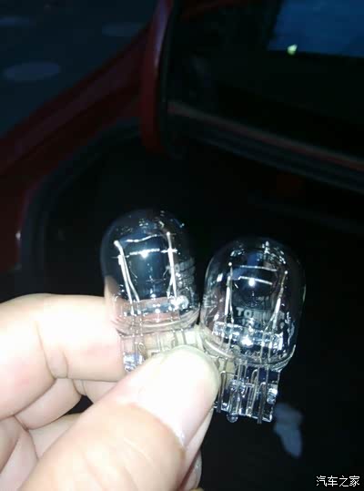

自己分析了一下,原厂灯泡里面2个灯丝,一个21W的刹车灯,一个5W的示宽灯,
要是一个灯丝坏了搭到另一路上,的确有短路的可能,
赶上倒霉真要是烧了行车电脑,据说换个行车电脑好3000块钱,

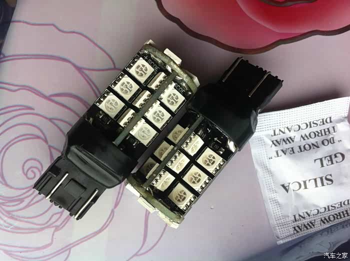

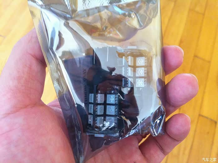

两个LED灯泡,包装的挺严实。
红色的刹车灯。
其实买白色的也行,因为尾灯灯罩本身就是红色的。

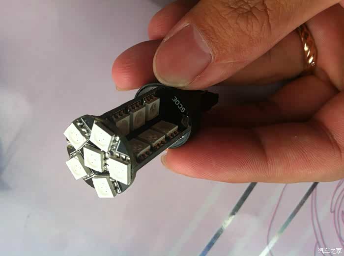

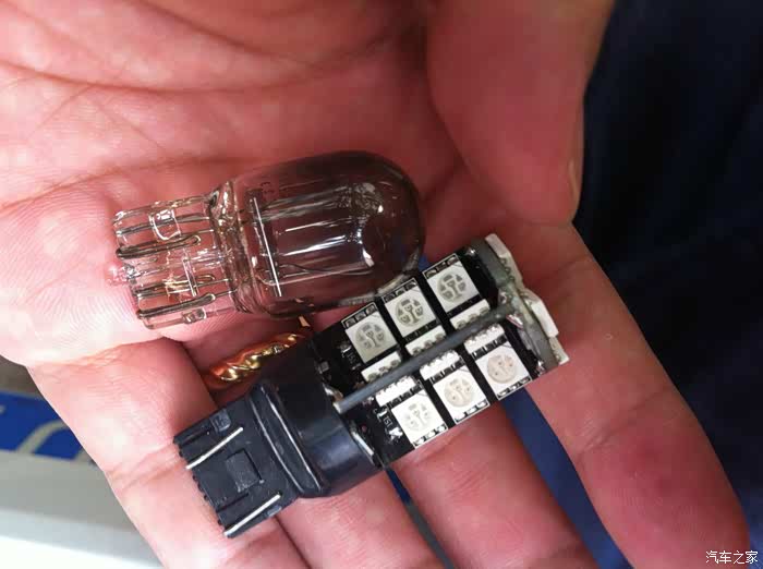

我买的这是X形,30个灯珠的。
还有50多、60多个灯珠的,没买那种,有车友说那种怕功率超了。
针对英朗GT定制的两个LED灯泡。
英朗刹车灯接口看上去是T20的,其实并不是,与T20在接口处有点区别,T20的在一字型插头两侧有2个凸起。

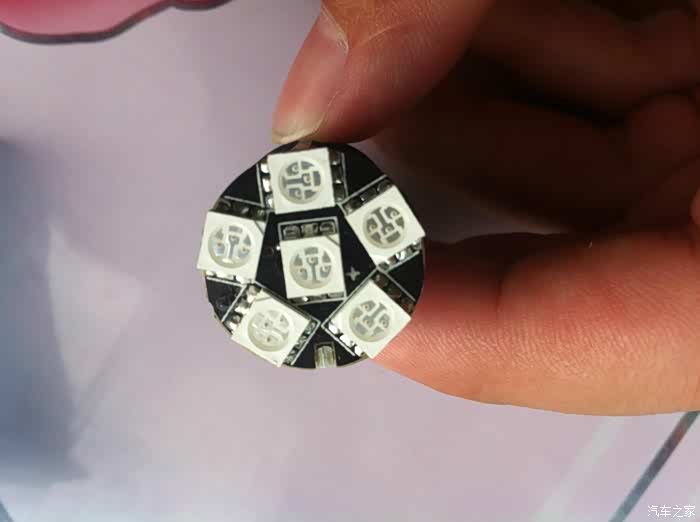

数个LED灯珠组成的。
LED的比原车灯泡长一些,因为灯泡底部有一些电路、电阻之类的,据说要与原厂灯泡电阻匹配,不然车系统会报错,提示没有刹车灯、或者刹车灯损坏什么的。

这是一个原厂灯泡和一个刹车灯。灯泡是插入式的,把原来的拔出来,LED的按进插座就行了。
点亮效果。因为LED有正负极之分,刚换上的时候有一个没亮,拔下来反过来再插入插头就亮了。车系统没有报错,看来匹配的还可以。

坏了的原厂灯泡,东芝的,12V/21W/5W,里面是2个灯丝的,能看到不?细的是示宽灯,粗的是更亮的刹车灯。
