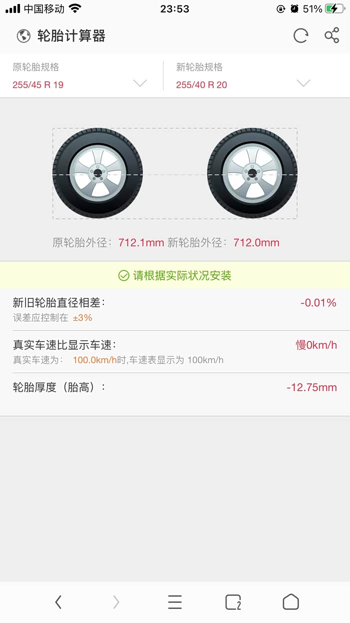

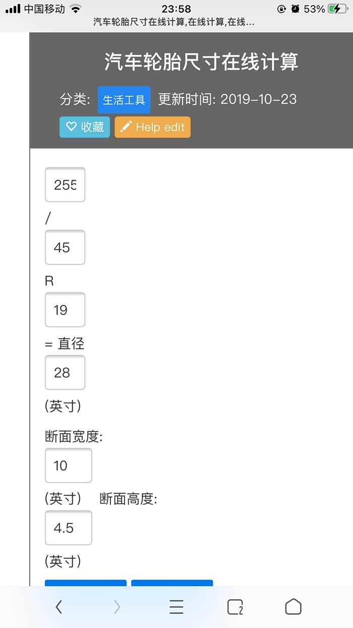

实在看不下去了。。。别再误导轮胎尺寸了。
255.45.R19和255.40.R20两个尺寸轮胎,直径都是28寸,胎宽都一样,严格意义来说19寸还比20寸厚1mm。。所以不要说20的轮大,费电。也许费电但可能和轮毂盖有关,和轮胎大小没关系。如果轮毂质量好,比重可能比厚胎还轻,还省电。舒适度也不是因为一个轮胎就有质变,主要还是悬挂和避震调教。微弱差别应该有。
