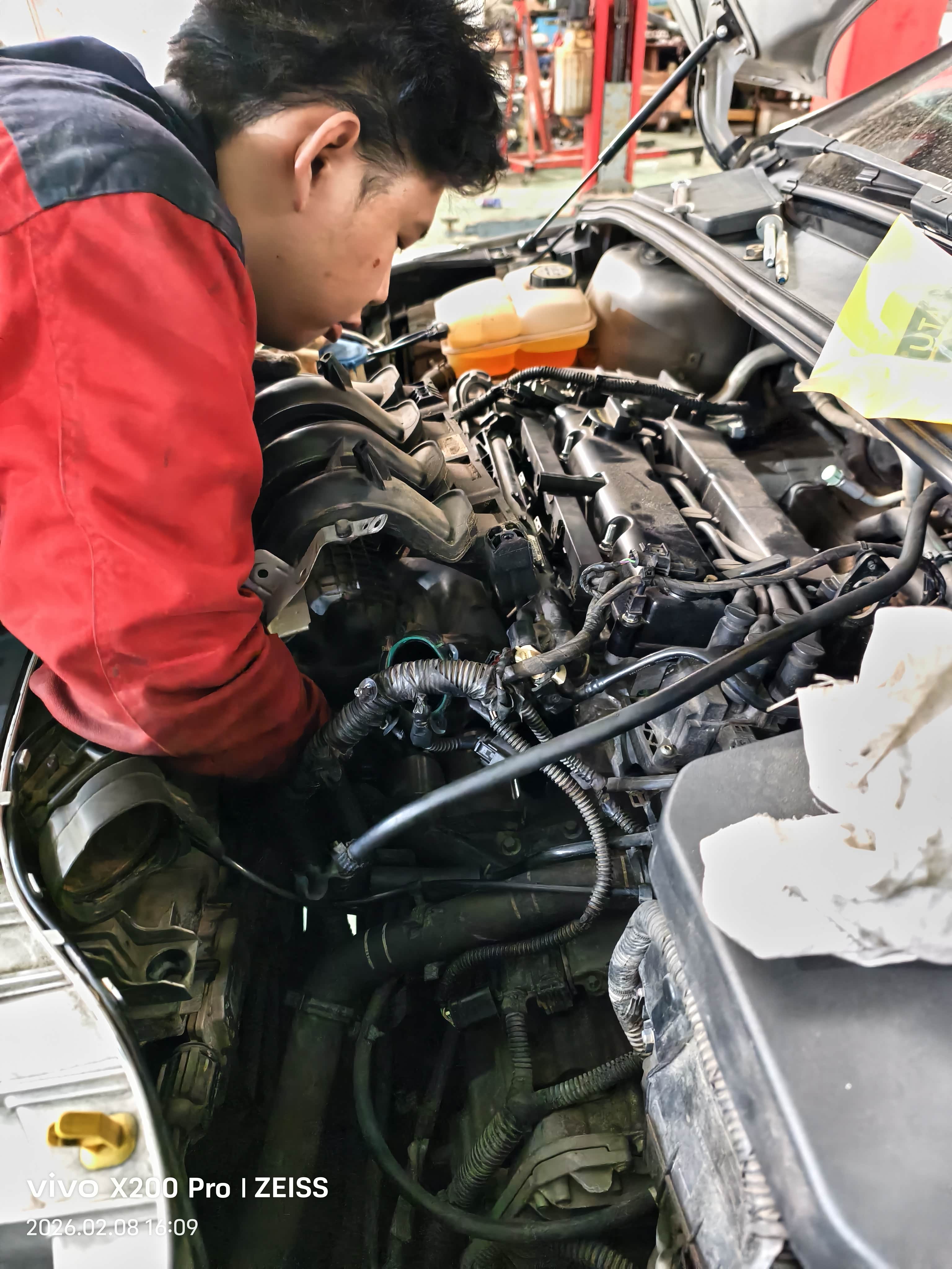

更换废气阀需要拆除空气滤清器盒,节气门,进气歧管,拆进气歧管又要拆发动机的螺丝,拆发动机的螺丝又要拆右前轮,麻烦的很。。。。。。
下面,结合图片说一下

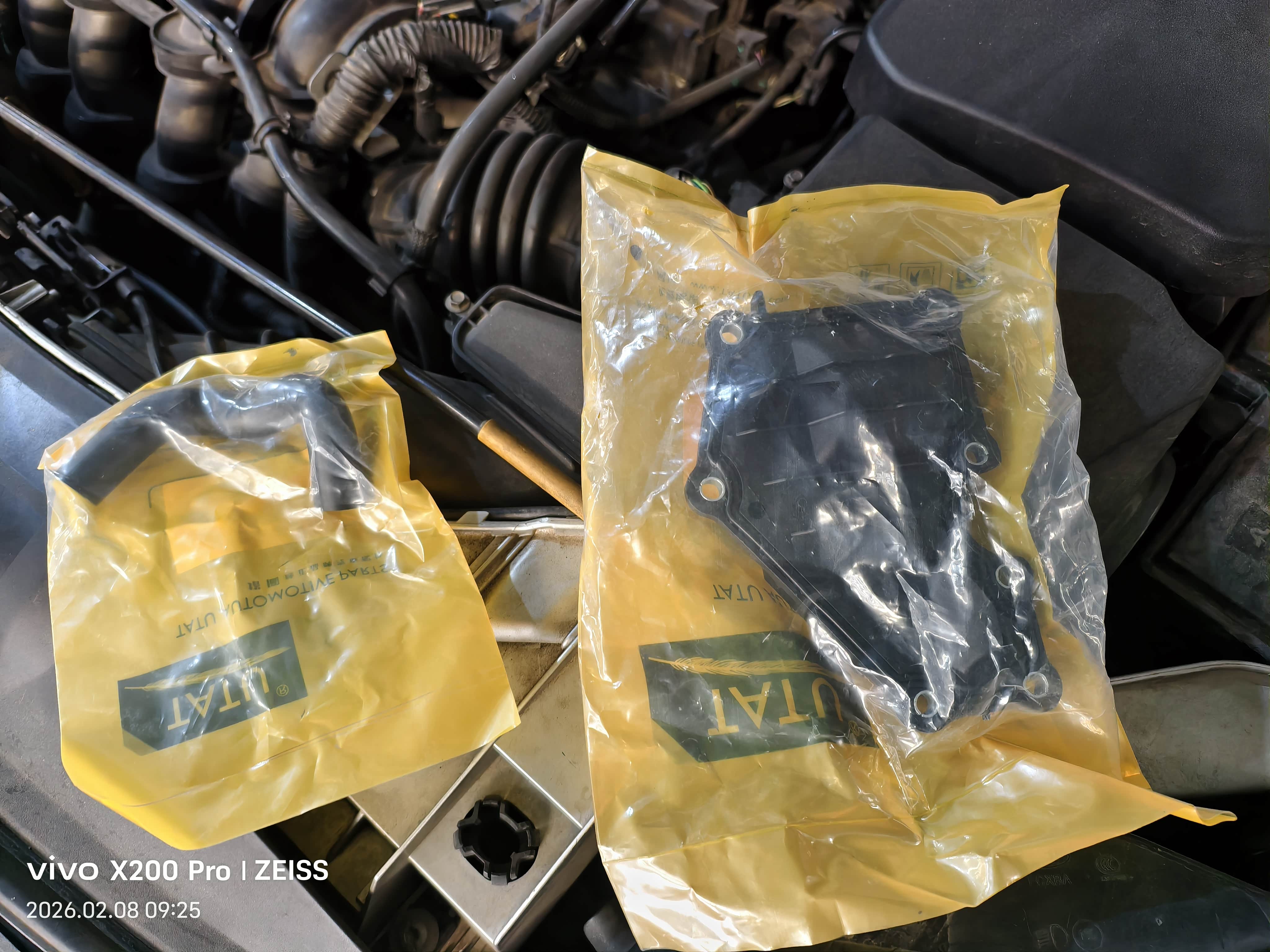

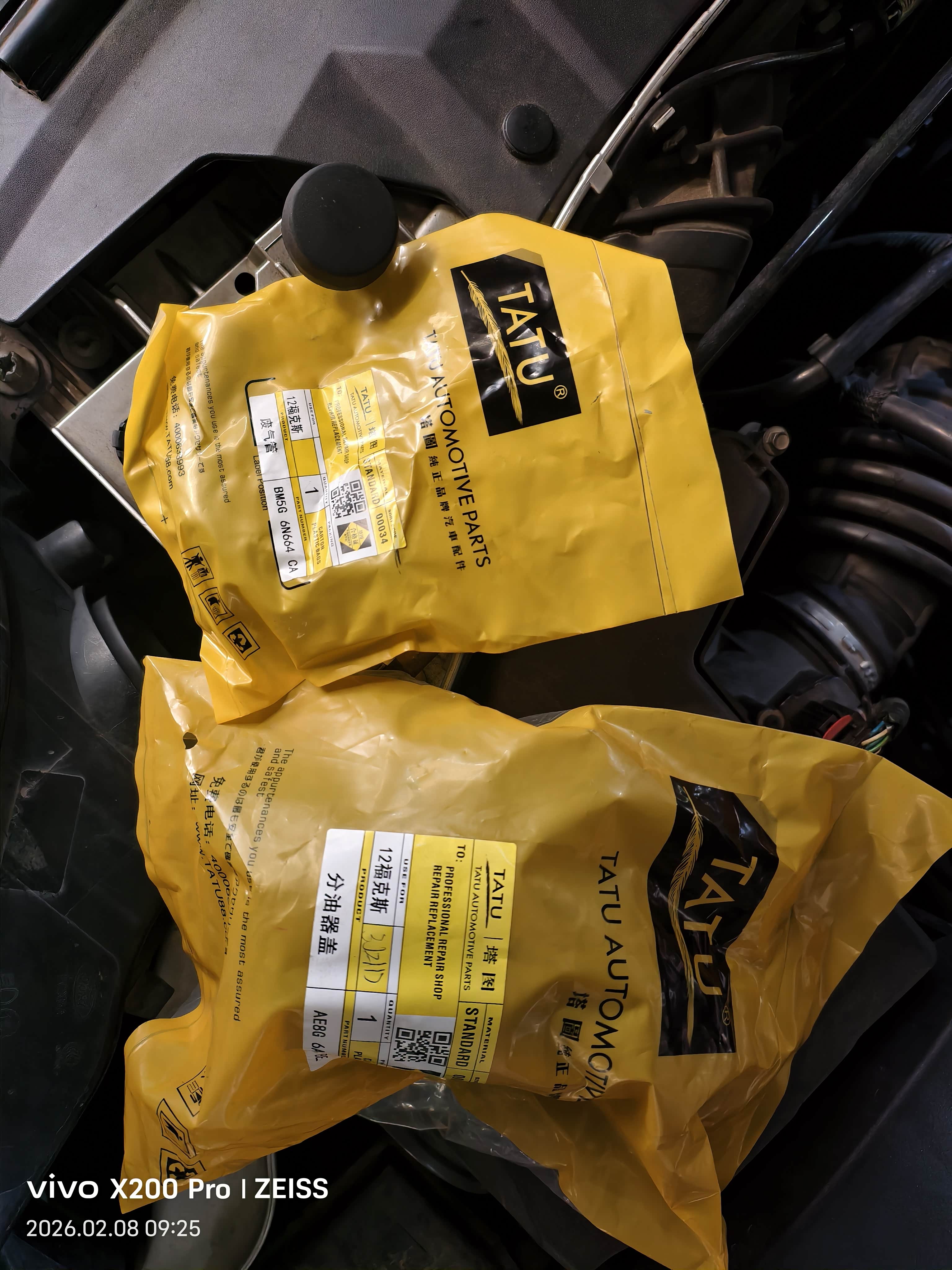

以上是购买的副厂配件,包括油水分离器(废气阀)和废气管。

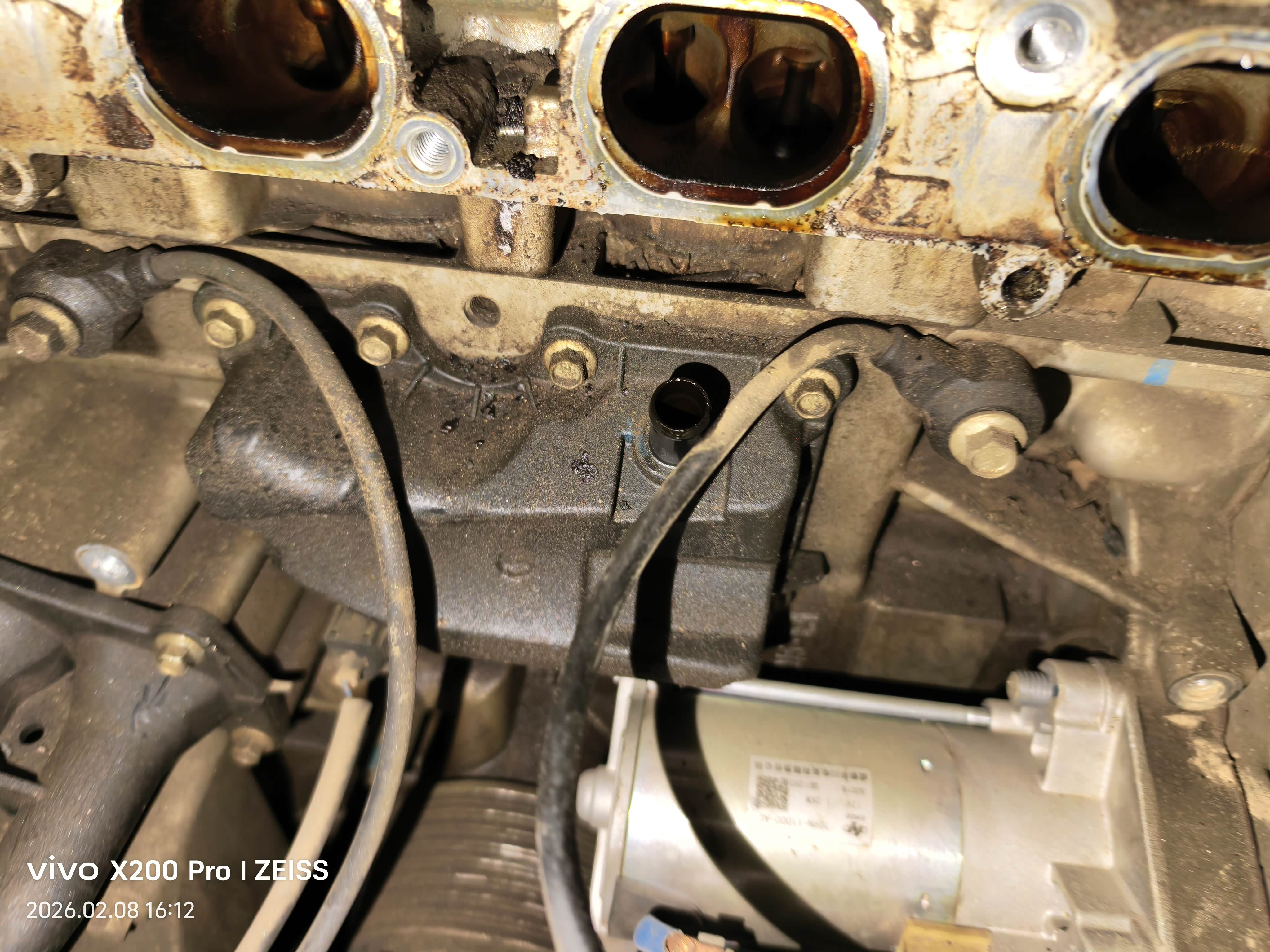

现在已经接近拆除完成了,拆除了上述一系列东西,进气歧管螺丝比较隐蔽。
这个就是废气阀,表面的油污就是渗漏的机油,毕竟15万公里的老车了。

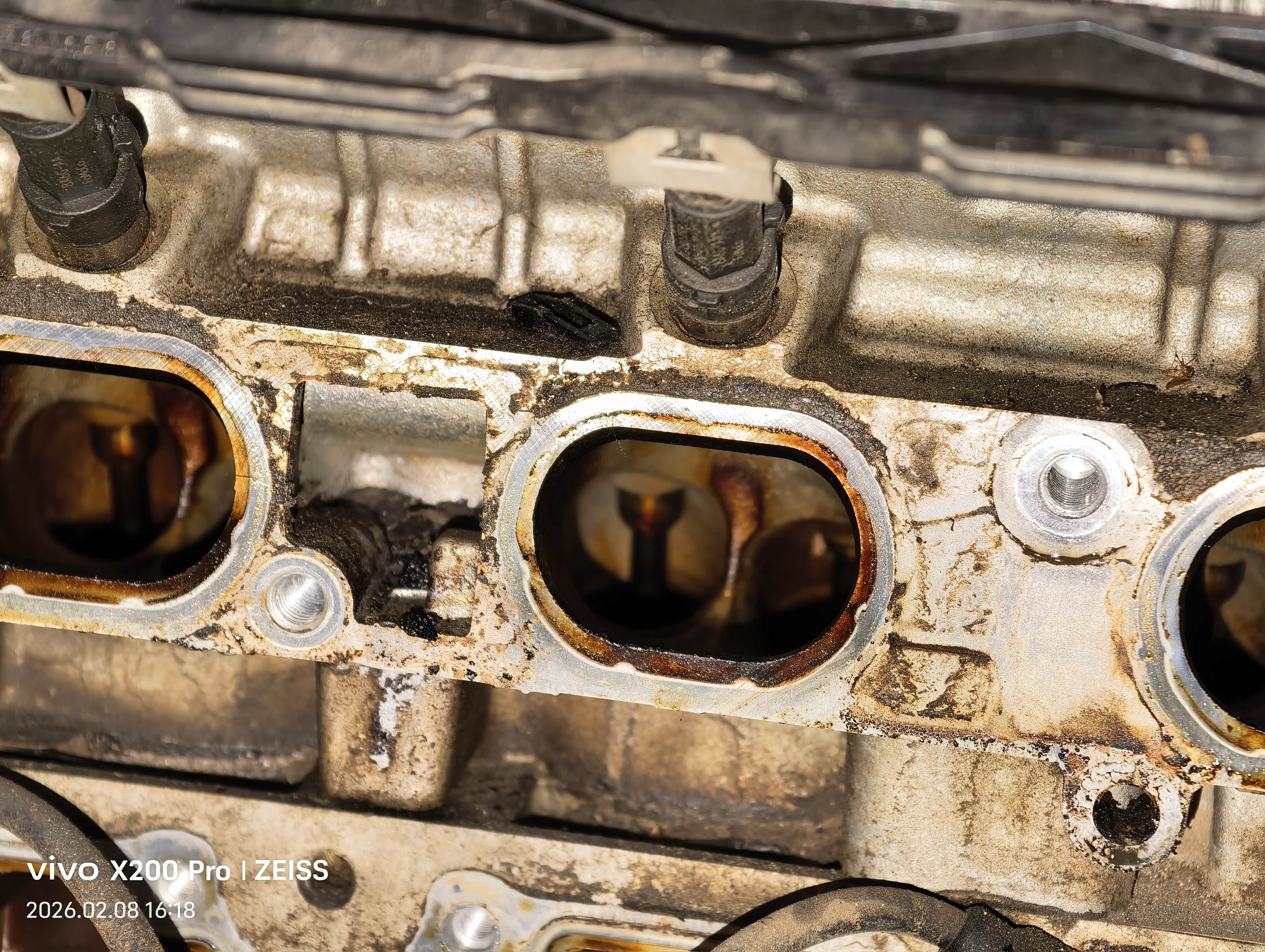

发动机气门室还算比较干净。
这个是废气阀,原厂的密封垫明显比新的厚 。下图是废气阀室,里面还是有一些机油。。。。。
