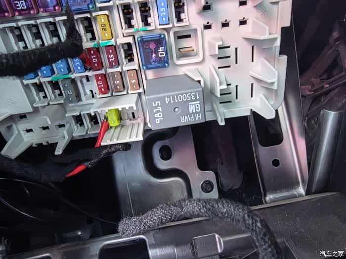

2019款1.5T精英款,倒车影像是4S店后期加装。

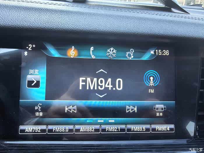

倒车影像一两年前开始偶尔没反应,中控屏直接没切换画面,后期频率越来越高,冬天频率要更高。
期间去过4S店,怀疑摄像头问题,换了一个还有问题,他们建议再换个中控屏看看。
但是有个奇怪的地方,

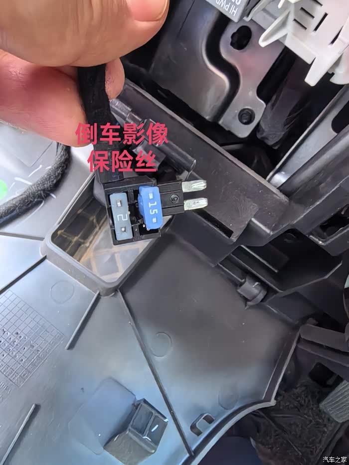

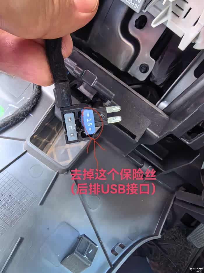

保险丝盒中的倒车影像保险丝是3合1的,把其中一个拆下来(后排U***插口),倒车影像没反应的概率大大降低。
这样来看是不是倒车影像的问题出在保险丝盒上了,求大神解答
倒车影像没反应
发表于 2026-2-7 16:01:26
是不是老化,电气件过载了[ahl_辣眼睛]
发表于 2026-2-7 16:04:48
还有一个问题,后排US,B的保险丝为啥在倒车影像线上
