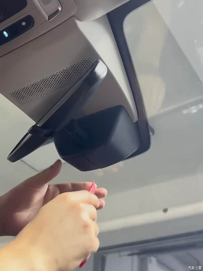

十一代雅阁原车安装行车记录仪前,把挡风玻璃上黑色后壳换成行车记录仪的就行,模具是一样的,多了摄像头部件

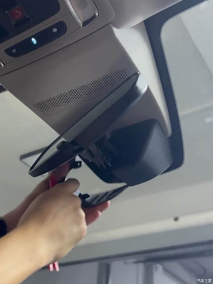

有送撬棒工具,黑色的壳子中间缝隙处顶一下就行,对半取下来黑色壳子

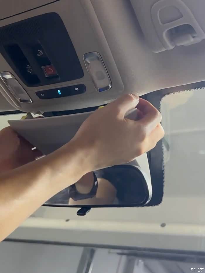

上面灰色的板子也要拿下来,安装记录仪穿线到阅读灯内是从上面引线

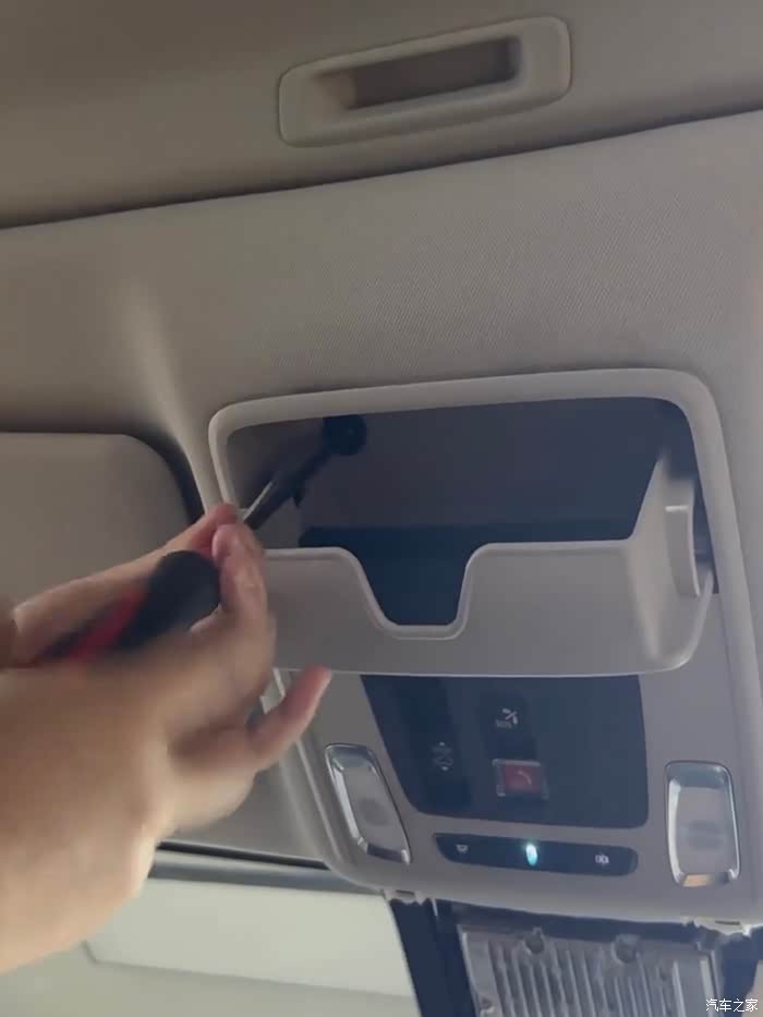

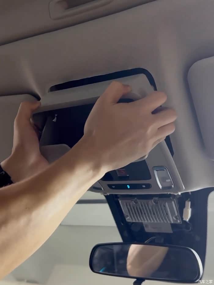

记录仪是头顶阅读灯位置取电,把两颗螺丝拿下来,阅读灯面板稍微用点力就拿下来了
阅读灯面板的左右两边,顺手往下拽一下拿下来阅读灯面板

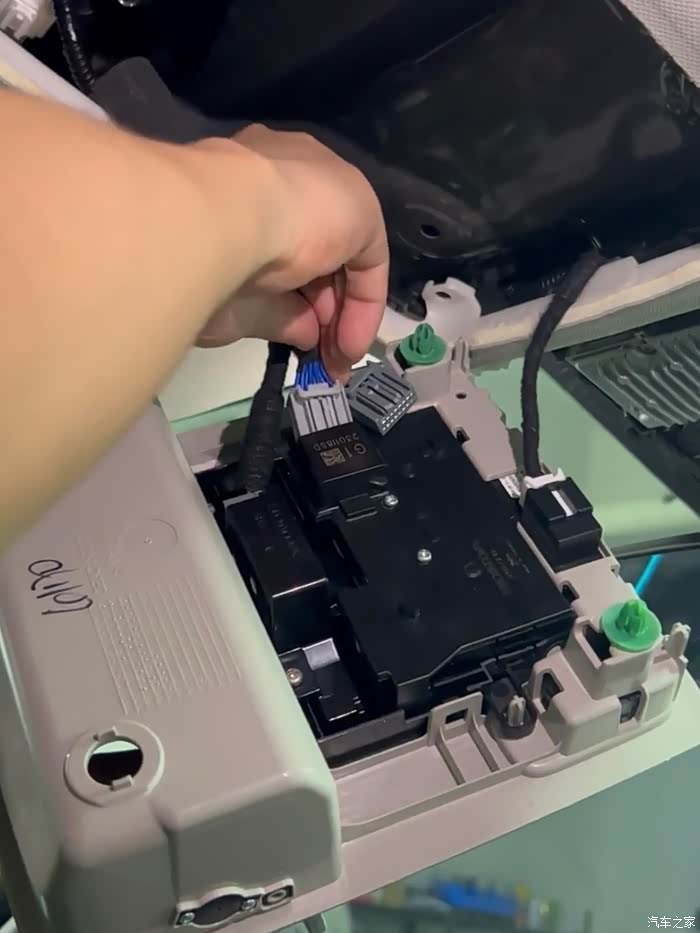

记录仪配套的一分二插头,阅读灯位置取电,直接插上就行,不用破线,比走线的方便些
