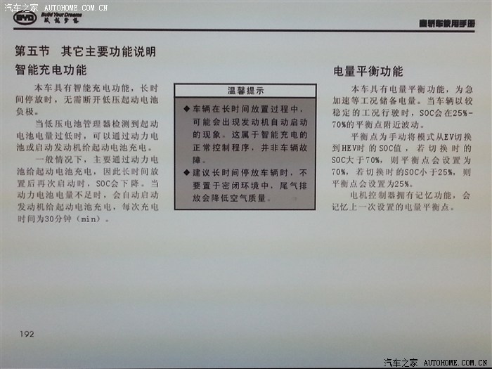

发表于 2014-6-21 01:36:16
Lanmochy 2014/06/21 01:27:11 发表在 45楼
该楼已被删除!
你说的是这个吧?这里的描述前提是小电瓶亏电程度还不大,还能把发动机拖起来。行车趴窝问题是:小电瓶刚亏电还有能力起发动机的时候,却仍旧纯电动;等实在亏得很了,想起发动机了,却发现已经拖不动了。
发表于 2014-6-21 01:38:50
晴_Rain 2014/06/21 01:36:16 发表在 49楼
这感觉咋这么像股票呢?该抛的时候不抛,到想抛的时候跌停了。所以发动机该起动就起动,一味的追求纯电70公里的漂亮数据干嘛啊。
