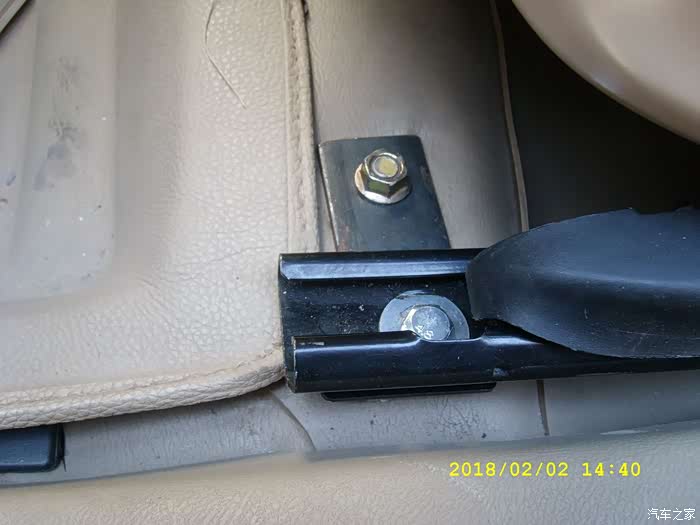

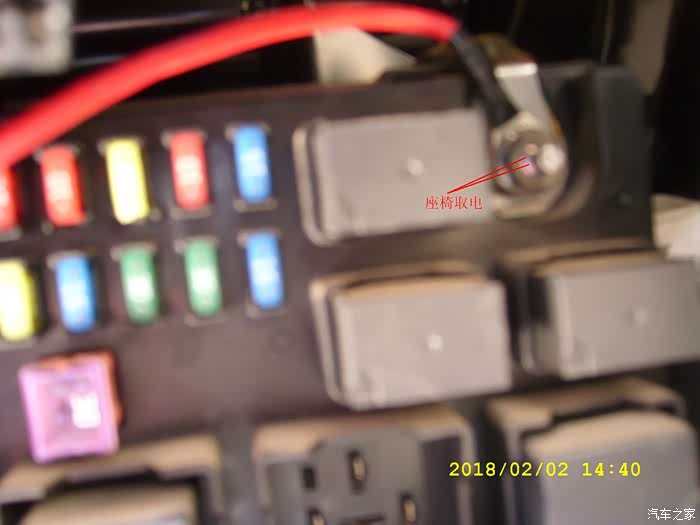

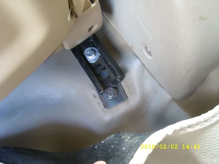

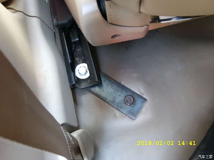

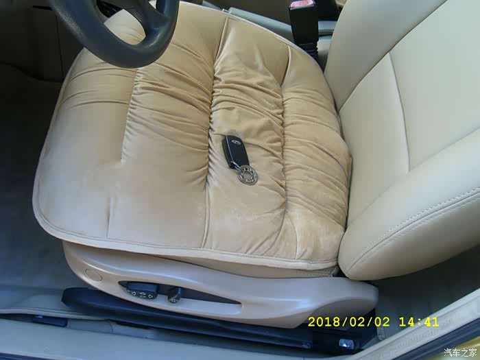

6年7万的老车,突然脑子一热----换座椅。TB一查,有3K多的 ,2K多的,最后找个1680.座椅发来,付170的运费。拉了椅子去了朋友的汽修厂,割板、打眼、跑线路。4个多小时安装完毕。坐了感觉和原来的比,真是大不一样。舒适度大提高,后排空间明显增大。
后排空间
主驾右后脚
主驾驶左后脚
主驾驶
主驾驶前

这座机什么型号 的 我也想换 ,好换么。
e46的座椅 估计是香港拆来的。

哪买的 有提供安装支架吗。
我买座椅的这家只提供整条钢板,要自己割断、打眼。我想把车开到报废,所以换了座椅。另外座椅电机是25A的,所以不建议点烟器取电。
