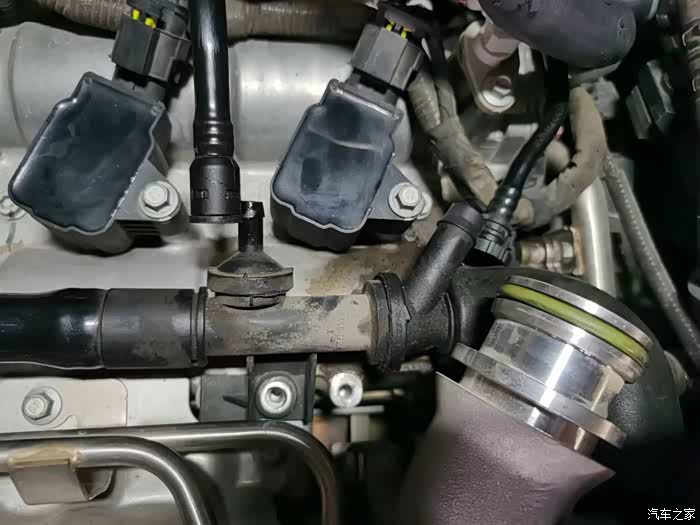

最担心的还是源头的涡轮出气管,里面也有很多机油。这机油有可能从废气管来,也可能是从循环润滑涡轮轴的机油管里来,最坏的是第二种情况,从涡轮里来,没有拆涡轮的打算,还整废气管再说。

某音里有讲烧机油的最简单便宜的一种情况大概就是这个曲轴箱盖上的废气阀堵塞,换这个无论你在哪里买,顶天了十几二十元,套上去完事。果断买一个换上。

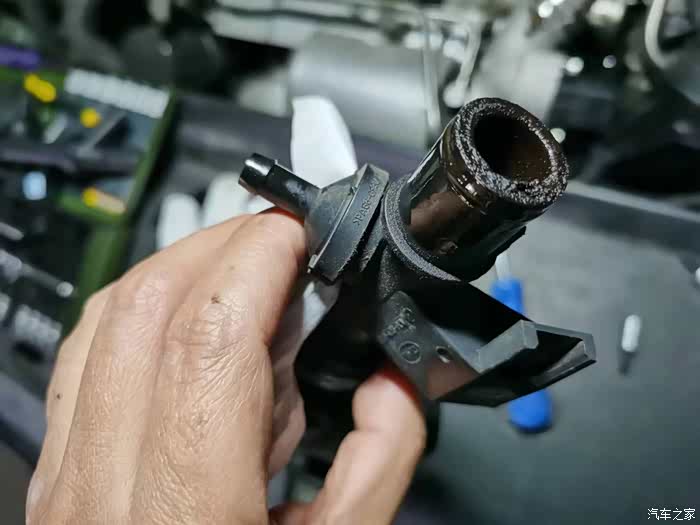

第一次动手拆四通废气阀,拆下来也觉得值了,不值是大弯管这一端积存大量机油,看得出来喷到旁边机件上的不少,更惊心的是从机油口盖旁边进来这端,看里面几乎被积碳堵死,完全失去作用。

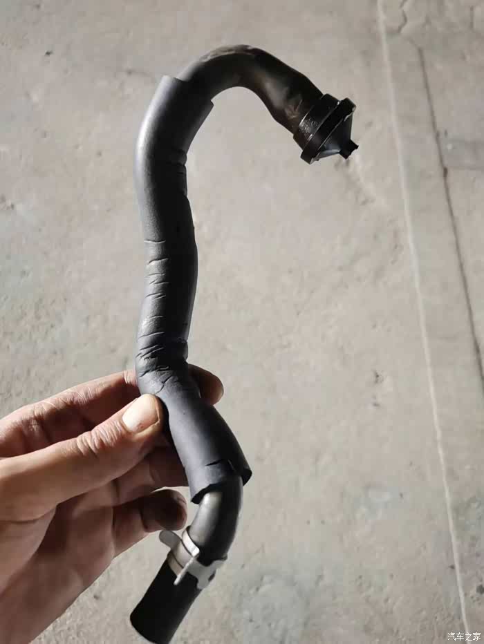

本来只准备换四通废气阀的,结果装上去的时候不得要领,这根PCV从接头附近断了
这一断是好事也是坏事,是好事是因为发现这根管之所以断裂不仅因为长期高温和压力下已经脆化,而且管道里的积碳堵塞了一大半,不换也要早晚出问题。
