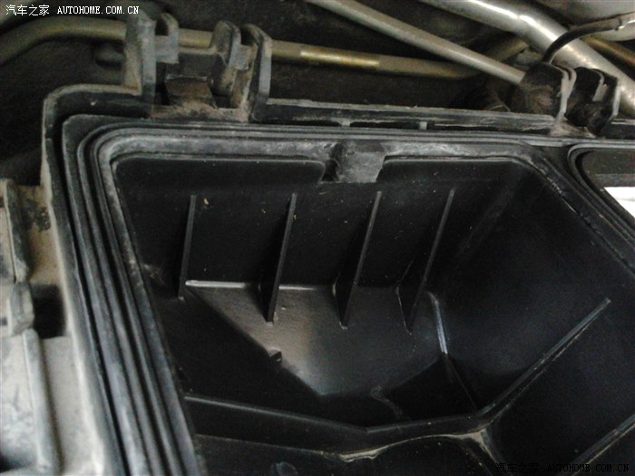

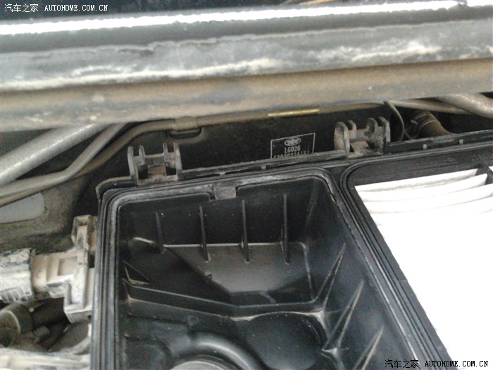

昨晚下了一夜雨,今天早上打开发现也有水,从盒子靠近里边的边沿往里进水,发现空滤盒里边沿是向内下去的,不象前边和两侧,是从上往下罩着的

最里面的小坑里有水

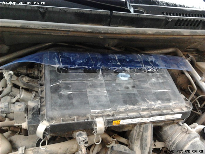

下午去找人加了个罩,用玻璃胶粘上的,,,可是空滤盒盖子在停车后很热啊,不知道结实不?另外大家看这办法中不?

其实上点密封胶就可以了,上在盒子上方,挡风玻璃下中间那二片挡胶版接口处。没口了水就流不下了多简单
这个可以有

我也是这样处理的,根本原因是这两块胶片接口或者是固定胶钉处的防水脚垫起不到作用,我自己用海绵剪成和原来的一样胶垫大小用两片一个胶钉,目前没出现漏了,还有在SSSS研究过S80的空滤盒和M80的不一样,S80的改成没卡位的了

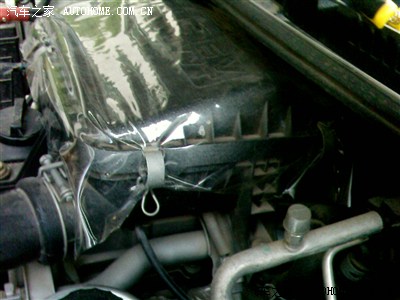

我的盖好了不怕!
兄弟,捂这么严实,透气吗?很热袄。。。请教专业人士没啊??/怎么吸入空气啊???
我觉得我这样只加了个上沿,罩子,不影响节气门进气。。。。。后面又象个帘子样挡住水。。。。

M80空滤盒子设计缺陷啊,卡位边沿不是罩着内边,而是卡进去,自然就会在边沿积水下渗,听说现在的s80空滤盒改了

两个卡子缝漏下来的.空滤定位那个缺口又刚好开在节气门这边的里面,开外面不就没事了,也不晓得那个设计师搞的,只晓得一天坐办公室,不下车间看看.
是啊。。。技术缺陷

因空滤盒内边是地包天,盒子的内边包着盖的下沿,这样就有水自上而下渗入,如是盖子全罩着盒子的边就象屋檐,就不会渗进水去了,我在后半部用玻璃胶沾了个皮子后,把整个后边沿也罩着了,这几次大雨,包括我洗车用整桶的水泼前档,都没发现有水再渗入.
