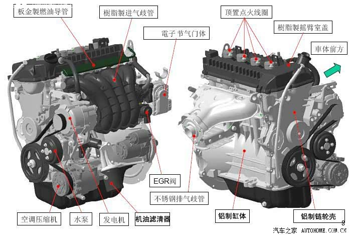

4A9发动机外观
一、汽缸体
采用铝合金压铸缸体取代铸铁件,与三菱原机型相比重量减少11公斤。
零部件一体化(如空调压缩机支架、节温器壳体、水泵涡流室)并取消小循环水路,使结构进一步紧凑。
缸体水套改变,提高热效率。
扩大与变速箱连接法兰面,提高发动机动力部分的连接刚性,提高了发动机可靠性。

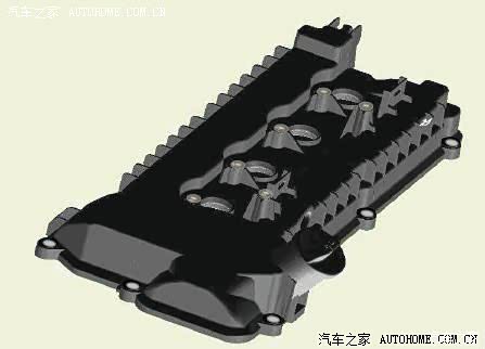

四、摇臂室盖
使用树脂制取代原代原机型铝制,使此部件重量降低54%。
利用树脂减震效果,大大降低发动机上部噪音辐射。

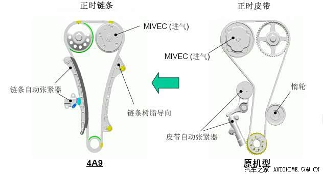

五、正时链凸轮驱动
使用金属链条机构取代原机型皮带驱动。使重量降低,并大大提高了安全可靠性。
由于皮带型机构中的驱动皮带需要定期更换,使用金属链条无需维护,可降低购车用户对车辆的维护费用。

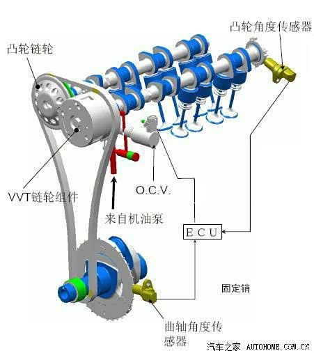

六、进气连续可变气门正时机构
1.可改变气门正时,在满足动力需要的同时确保卓越的燃油经济性,MIVEC技术能使发动机在低转速时输出更大的扭矩,同时又能在高转速时平顺地提供更大动力输出。不仅提高燃油效率和运动性能,能实现最小的有害物质排放。

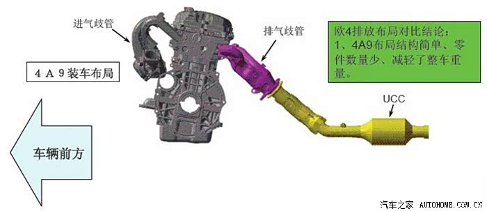

八.4A9发动机在整车中的布局

太平洋西海岸 2015/11/17 15:40:04 发表在 41楼
光正时链条一项就能省5000-10000?有点夸张吧
6万-10万公里换一次 正时皮带全套 包含皮带、张紧轮等十几个零件 在维修店更换一次2000以上,我一年跑3万公里,两年就得换一次 车能用几年就得看你了,自己算吧
